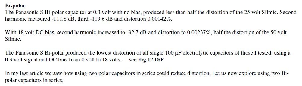

Bei geringem Bias sind bipolare meist besser als polare Elkos, aber schlechter als Folienkondensatoren, auch schlechter als MKT / Polyester-Folie. Dazu schlage man bei Bateman nach (Electronics World, 2002, C. Bateman). Dort sehr umfangreicher Vergleich verschiedener Kondensator-Typen unter verschiedensten Bedingungen.
Hier die guten Ergebnisse von Bateman an bipolaren Elkos. Die THD-Messungen sind bei Messfrequenz von 100 Hz.
Auch mit nur geringem Bias sind bei bateman die Klirrfaktoren für bipolare Elkos besser als für polare Elkos.
