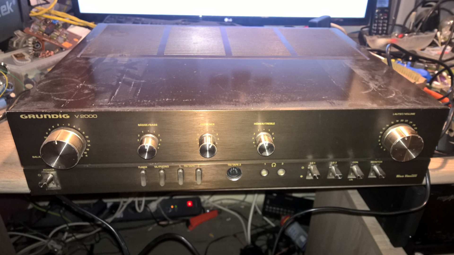

ich habe die Tage einen Grundig V-2000 bekommen für kleines geld keine schönheit passt also zumir :D :) ;) .
Erster Testlauf...Auf dem CD-Player...Es liefen glaube grade die Hitparade der Schlümpfe :roll:
Zustand des Gerätes.. Note 3 / 3- würde ich sagen ?!?

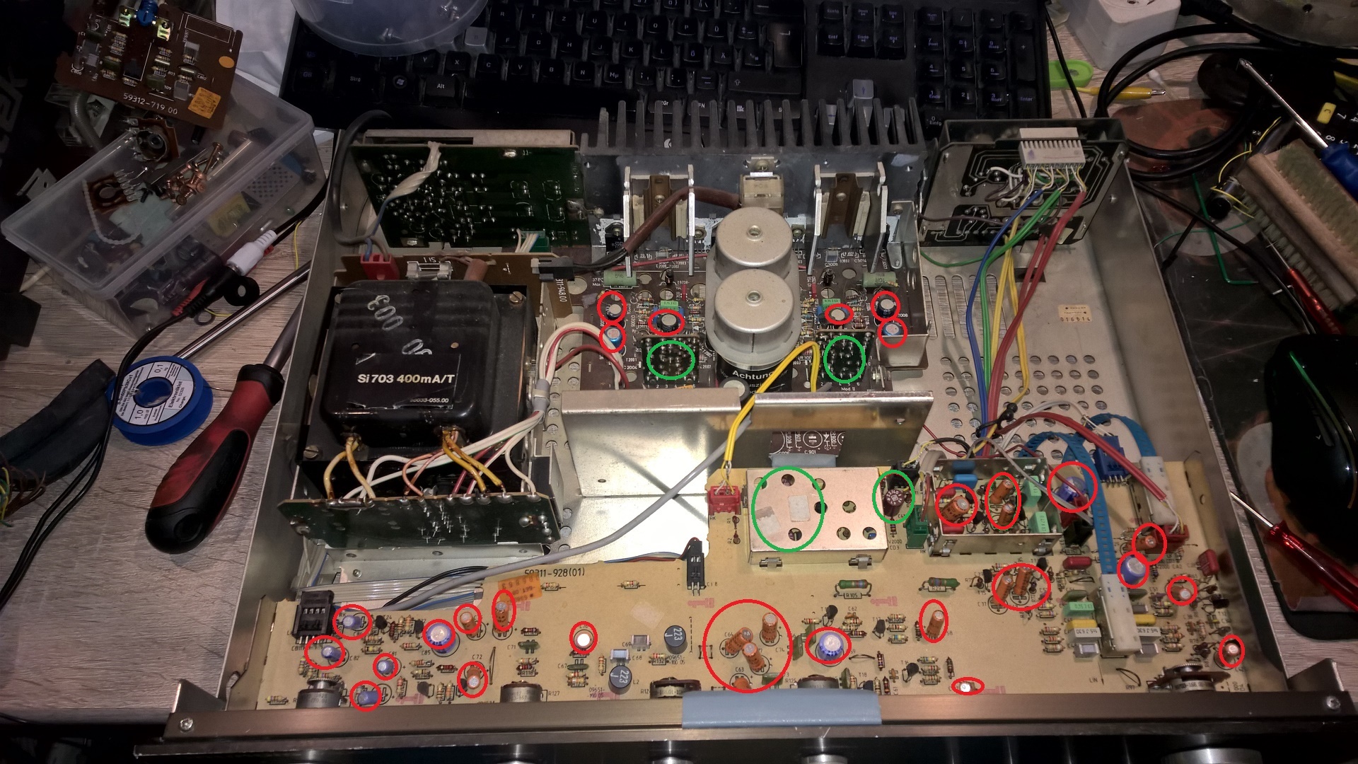

Fehler = Bei mehr Bass Kracht der Bass oder Schwingt etwas wenn man den Bass oder Lautstärke raus nimmt wir es wieder besser.

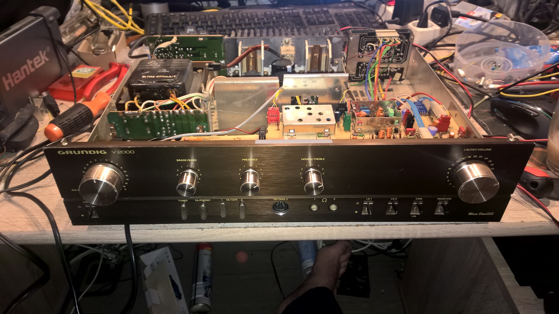

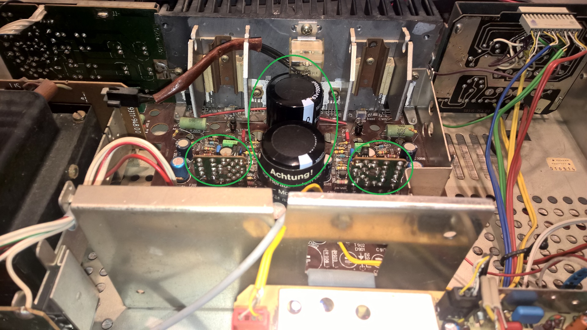

Grundig V-2000 auf und mal sehen was da so drin ist ^^
So Fehler ist ja nicht zu übersehen ....

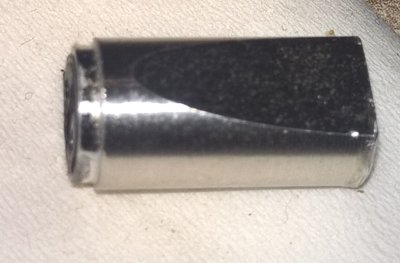

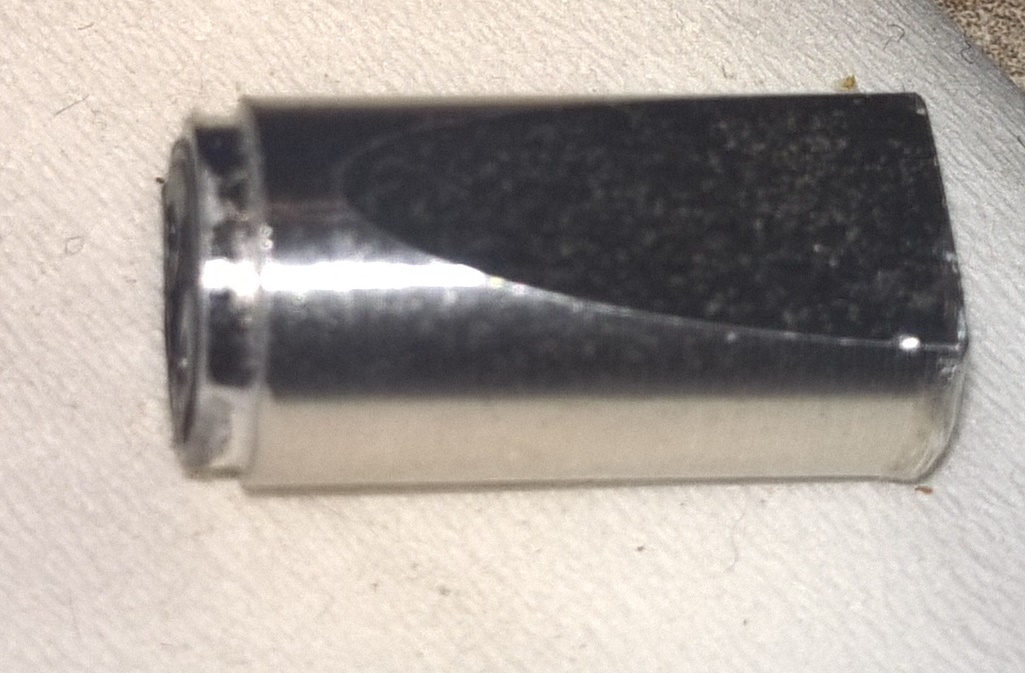

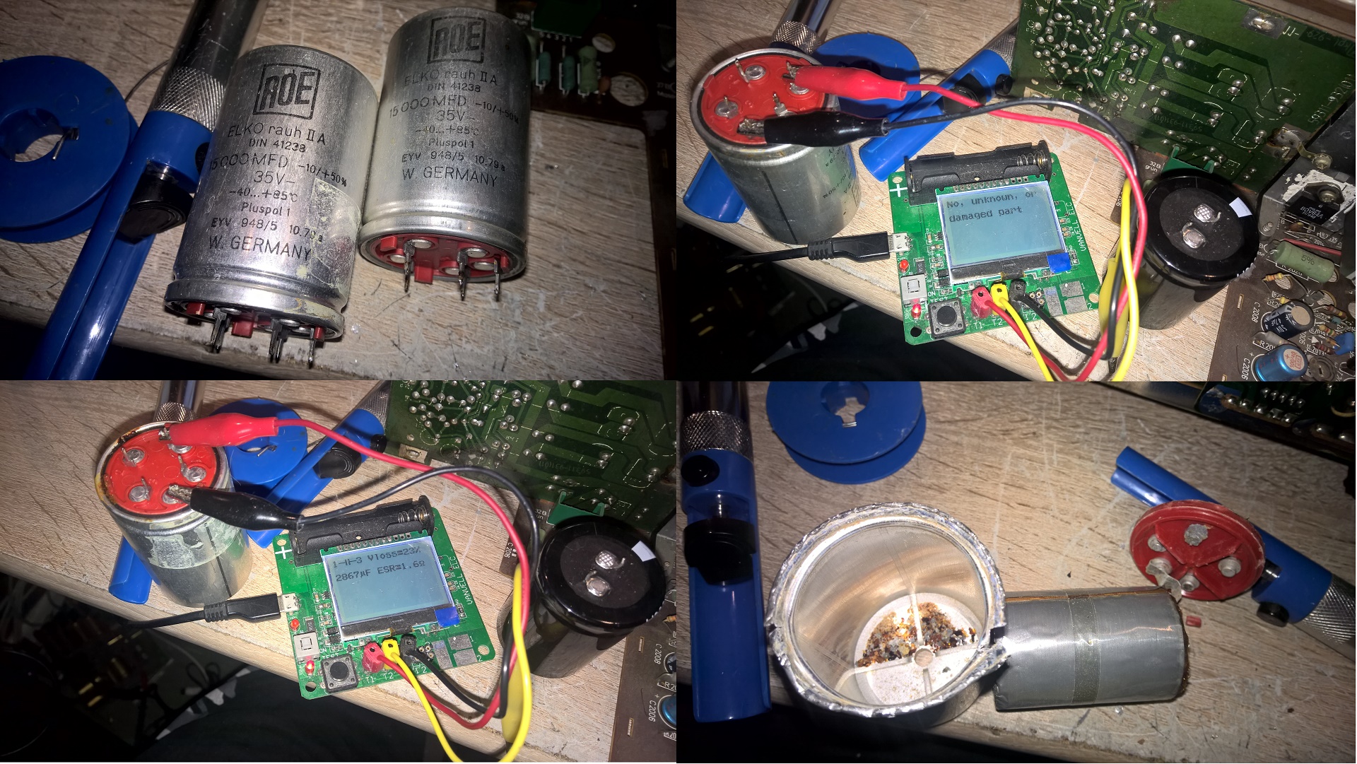

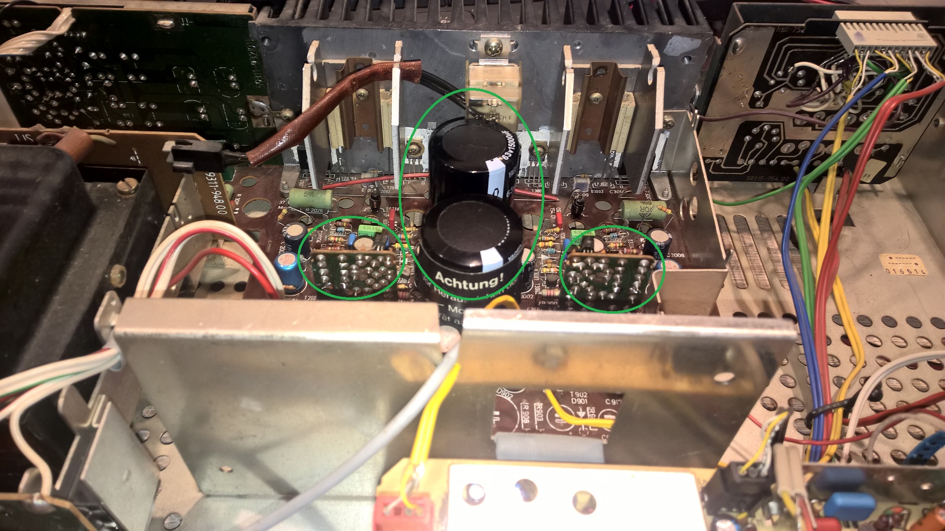

Da Fehlen die stopfen und nach dem Auslöten kann man die auch als rassel nehmen.
Dann sind noch einpaar Tanis und die Roten kondis zutauschen und die Stiftleisten zu reinigen und den Ruhestrom neu einzustellen.
Muß Aber erstmal die 22000UF/40Volt 5Pin Blechelkos erwerben^^ :lol:
Farbstift zum ausbessern weiß da einer was ????? oder andere möglichkeit ??
Wie geschrieben denke ich das er dann wieder wie Neu vom LKW gefallen ist (wegen den Macken und Kratzern) :oops:

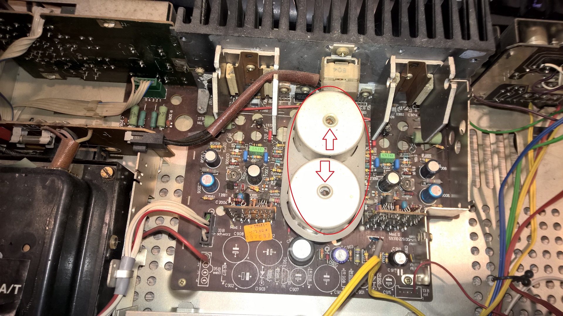

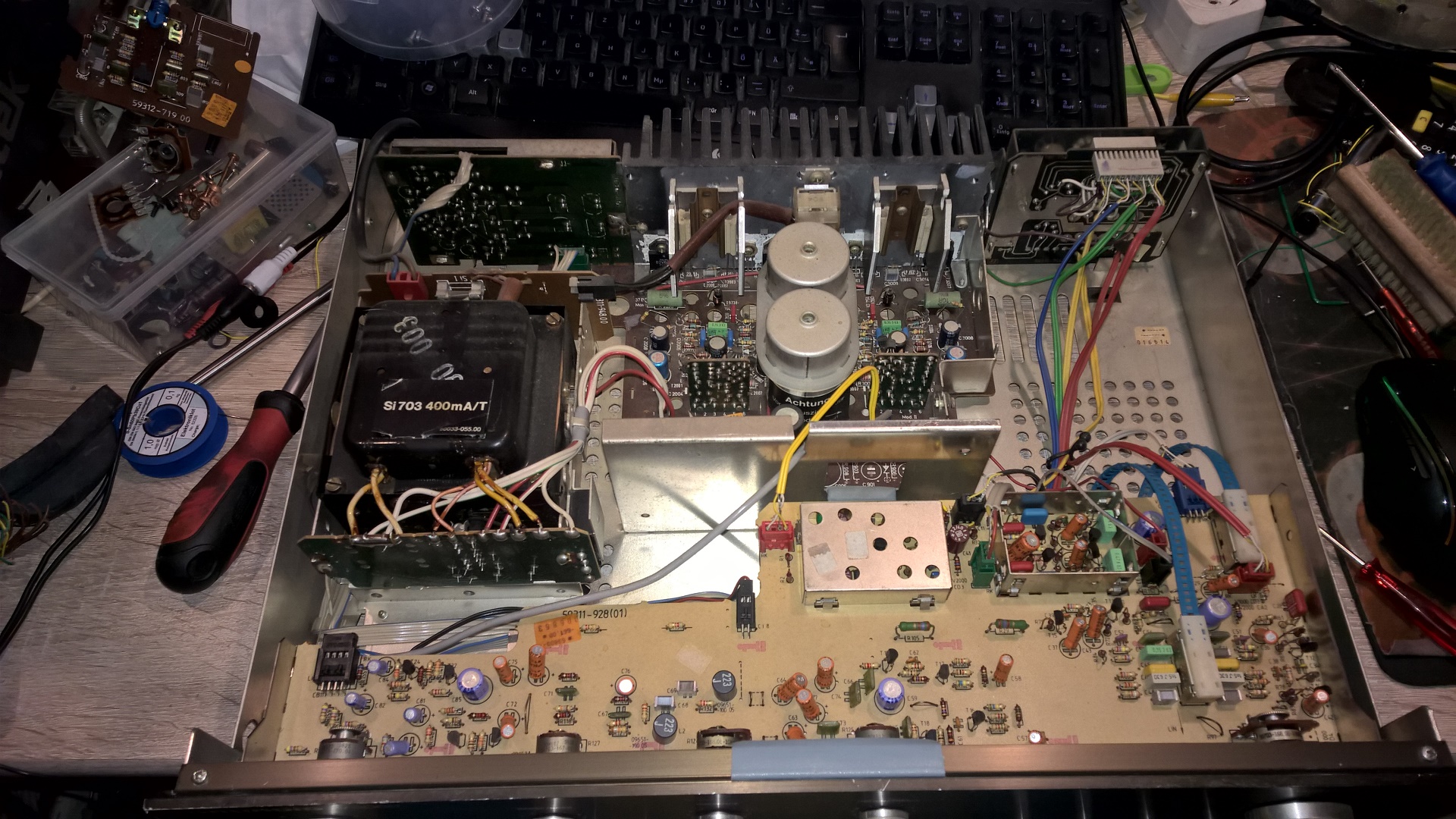

So habe ihn mit 15000uf/63Volt wieder zusammen gebaut die hate ich noch hier Nagel NEU!!
Ruhestrom war 60mv hat jetzt wieder 30mv +10/-10%
So Fertig und der Bass ist wieder da!!

Elkos im Klangregler durch Fokos ersetzt?
ww-hannibal
Beiträge: 113
Wohnort: Weitweg
Re: Grundig V-2000 bei Bass Probleme (Fertig)
Beitrag von ww-hannibal »

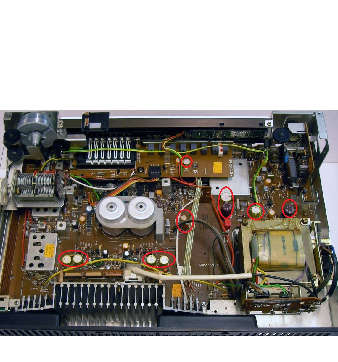

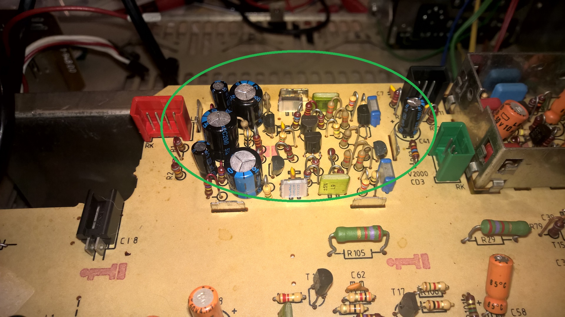

Also ich habe jetzt alles was rot ist nicht getauscht .

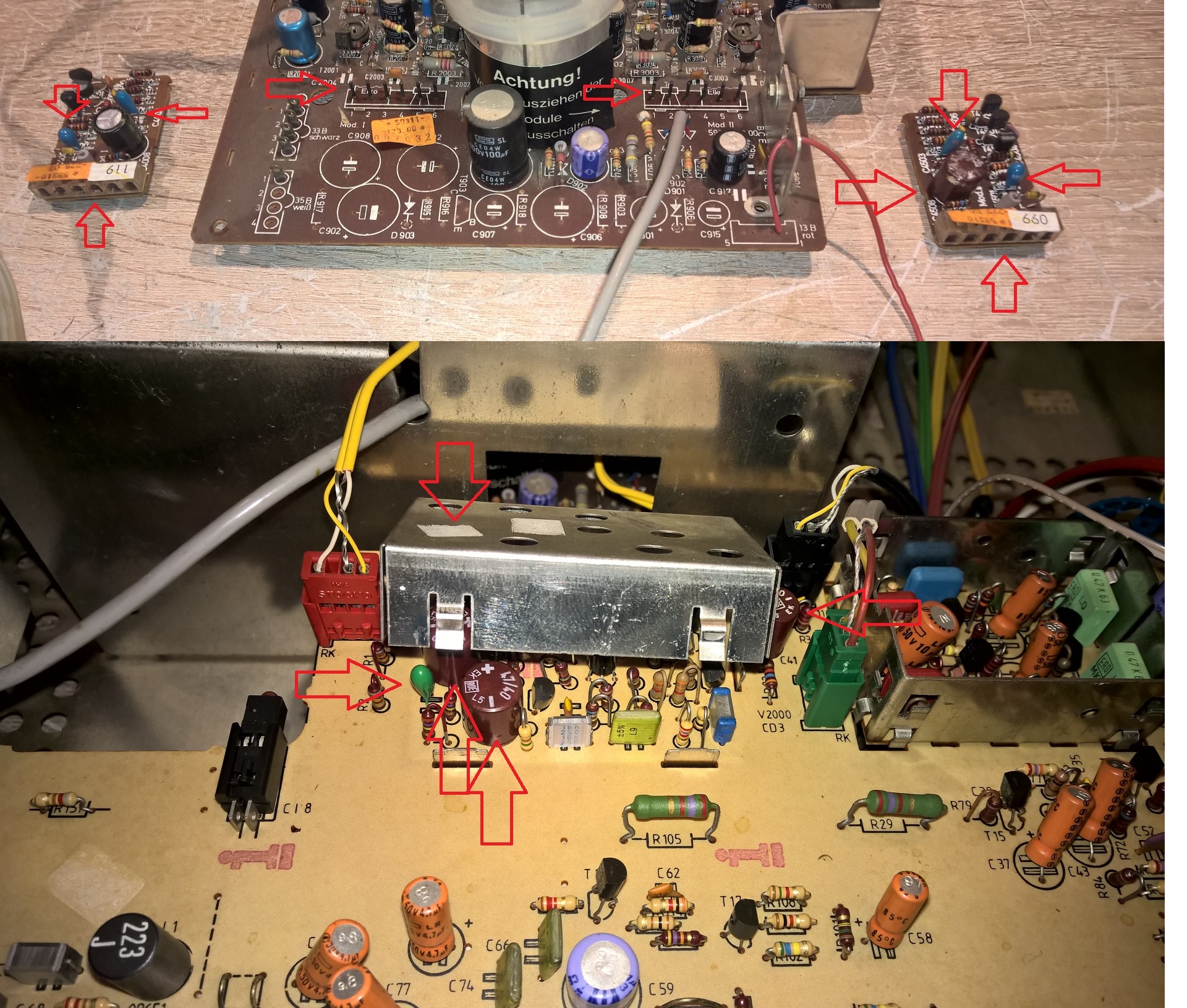

Die beiden Großen sowie alle auf den Module und was grün ist Neu.
Eigendlich waren immer nur Sieb/Plastik/Tantal im Popo und selbst richtig schlecht aussehende aber noch von den werten okay sind.
Klar das nicht nur die Sieb von 79/80 sind sonder auch die anderen kondis.
Und jetzt nochmal für mich Blödi was sind Fokos = Folienkondensatoren ?!
Beiträge: 2660
Jo, Fokos, Takos, Kuskus, Krokus :lol:
Warum nicht die paar mit durchgezogen?
Mit dem Amazon Polenentlöter für 85€ geht das ganz schnell. Selbst mein Chiptunig (DIL28) geht ganz schnell und vor allem sauber.

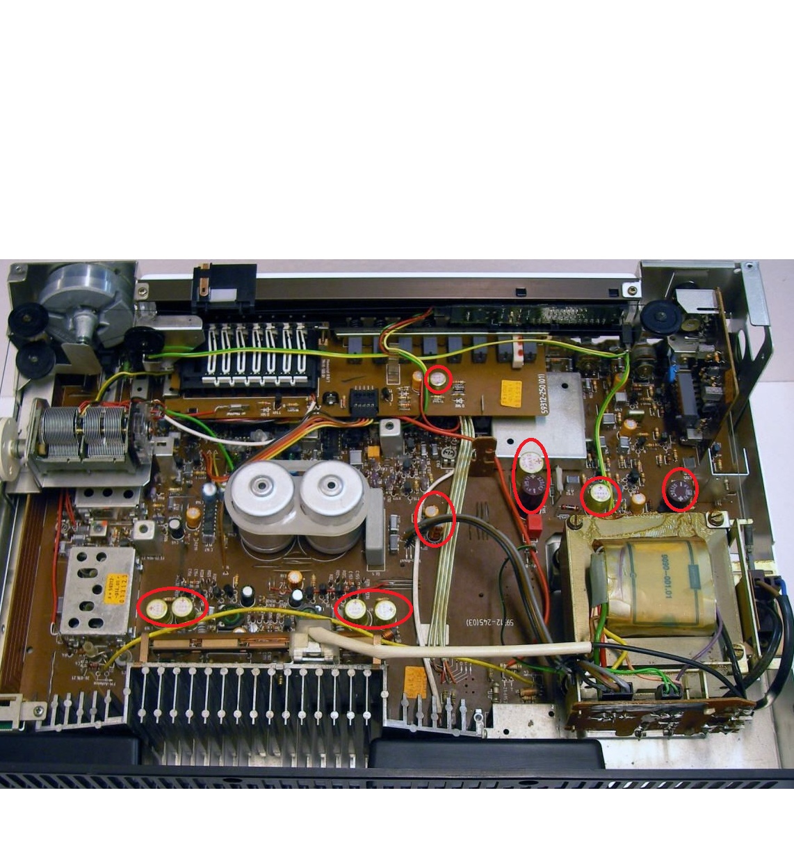

Ei die waren bei den anderen Geräten V/A 5000 R1000-2000 auch beim MR zu 97% meisten okay nur eben die Tantal sowie die weinrot oft Defekt.
Da ja der V-2000 sonst keine anderen Tantal und Wein drin hatte und (NUR) die Beiden Sieb richtig Kaputt und auf dem Vorverstärker Modulen auch die gleichen kondis sind R und L halt .
Wie gesagt ich habe die bei meinem XV aka V5000 sowie bei A5000 auch noch jeden einzel über den tester gezogen, und da waren auch nur Wein und Tantal tot oder halt Sieb.
Hier z.B. R-1000 da würde ich alles was Rot ist raus machen und auch die Tantal.
Grade die beiden Kondis bei den Zwei Dioten sind meist defekt.
Ich gebe dir aber recht wenn man dran ist kann man auch den rest auch mit machen war aber zufaul dafür :D auch nur mit Handpumpe geht das schnell.
