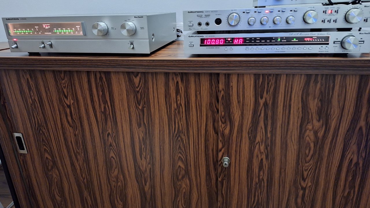

Hallo allerseits,
Ich habe für meinen A5000 den passenden SXV6000 gefunden. Im Pack einem schönen ST6000.
Leider stand das Gerät wohl lange Zeit unbenutzt.
Balance und Lautsprecherpoti machen deutliche Geräusche und richtig blöd:
Der linke Kanal kratzt sporadisch...alle 2, alle 3 Minuten und setzt mitunter dabei auch für einen ganz kurzen Moment mal aus.
Ich suche einen Grundig Experten, der da mal Hand anlegt.
Über eine kurze Antwort würde ich mich sehr gut
Beste Grüße und einen guten Rutsch
Andreas
Andreas
