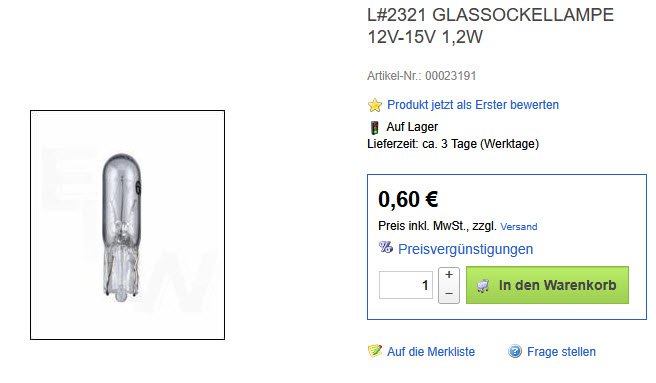

als Lampen kannst Du solche nehmen
Das sind Glassockellampen und werden gesteckt. Gibt es nahezu überall.
Diese Lämpchen werden zeitweise direkt von einer Trafowicklung gespeißt.
Deshalb kann es bei Verwendung von LED's notwendig werden einen Gleichrichter einzusetzen.
Der Einsatz von LED'S gestaltet sich m.b.M.n. etwas schwierig. Da sind schnell Dinge gemacht die nicht mehr gut aussehen.
Vor allem blaue LED's gehen gar nicht. Ist in meinen Augen Stilbruch.
