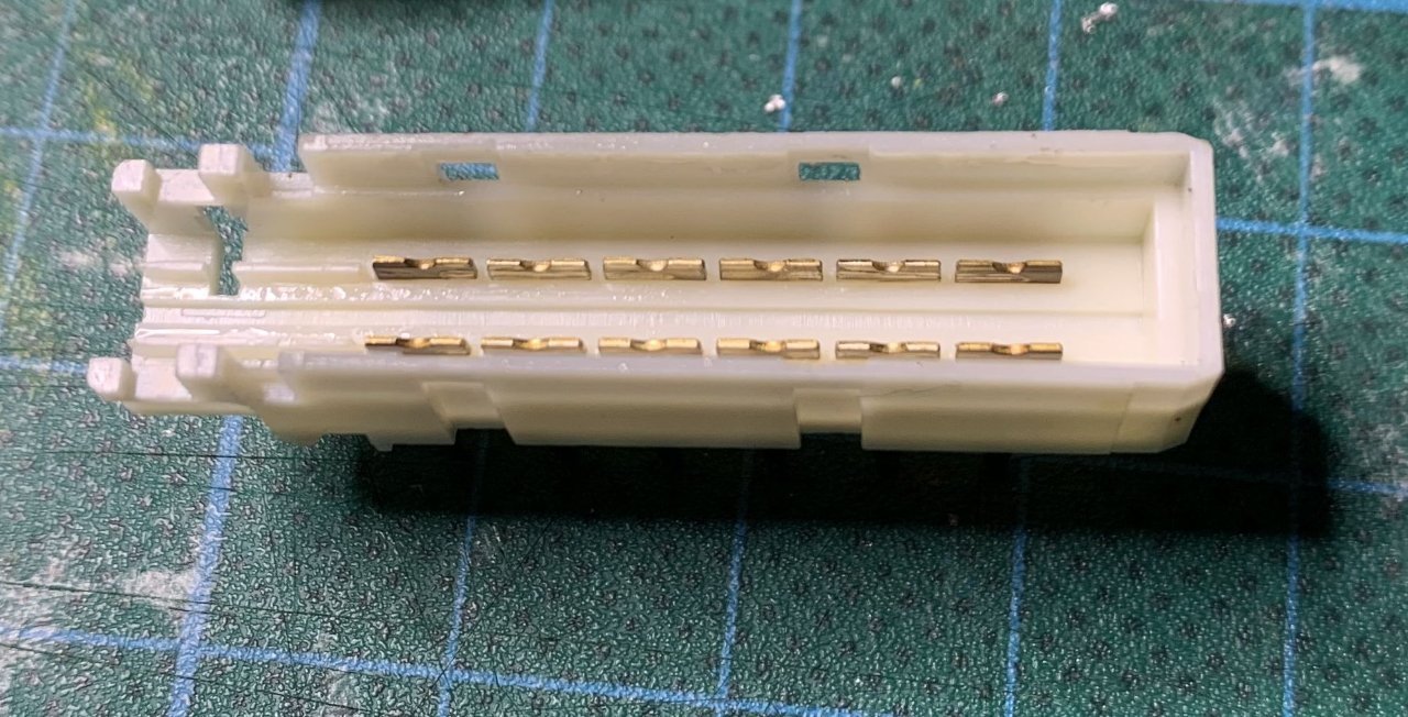

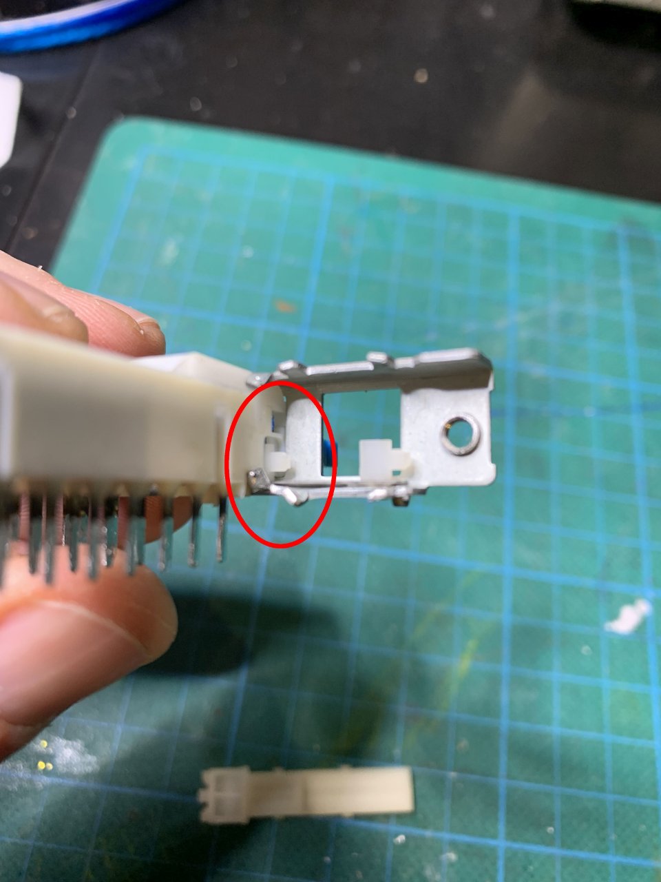

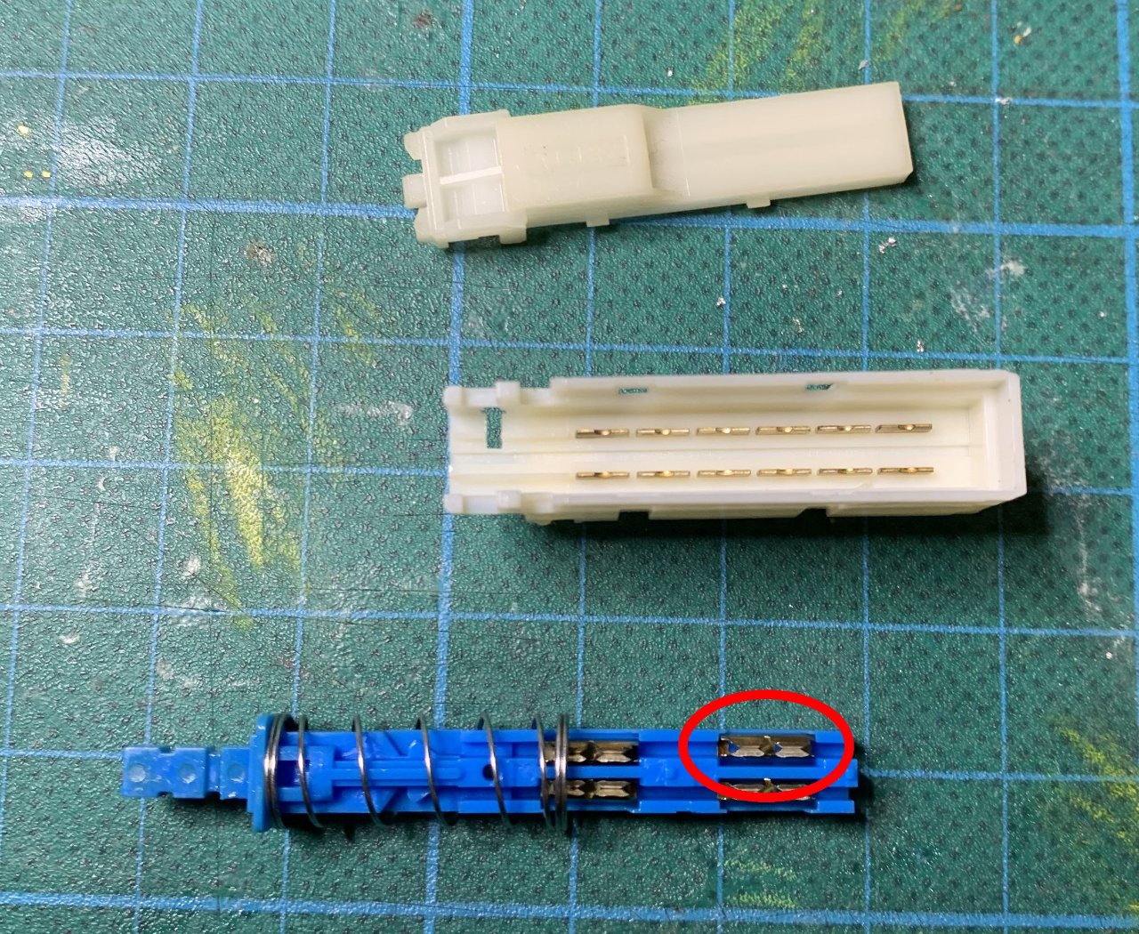

Ich habe den Record Selector ausgebaut, den ersten Schalter aus dem Gestell befreit und geöffnet:
Man sieht vier kleine Klemmen die auf dem blauen Teil stecken (sind lose, fallen raus) und das weiße Gegenstück mit den 2x6 Kontakten.

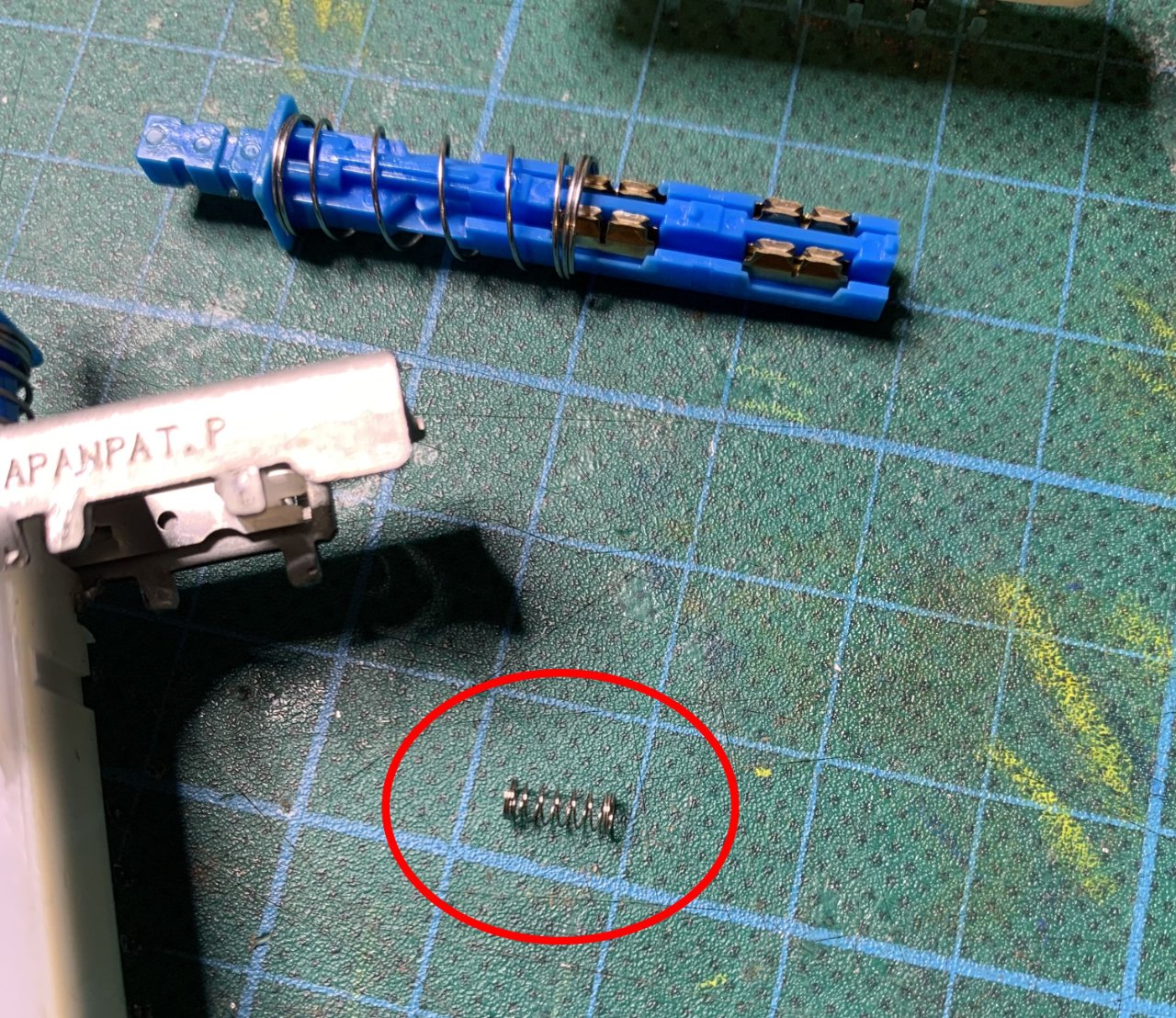

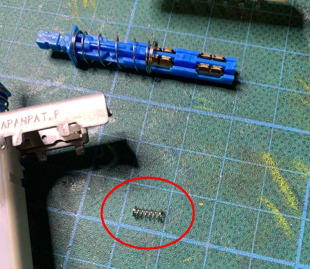

Zwischen den drei Schaltern sind vermutlich 2 Federn (ich habe aber nur eine drin gehabt), die für das Ausrasten der nicht gedrückten Schalter zuständig sind.
Diese Feder ist naturgemäß klein:
Auf jeden Fall sieht man auf den Kontakten Abrieb und in dem Plastik Siff. Als hätte da einer mit jede Menge Kontaktspray reingehauen :-(

So, alles sauber und trocken gemacht, Finger aufgehackt beim Versuch die Klammern der Metallhlaterung wieder zurückzubiegen (ging dann aber ;-) ) und erstmal wieder eingebaut.
Und siehe da, da fällt nichts mehr aus oder kratzt und stört :-)
