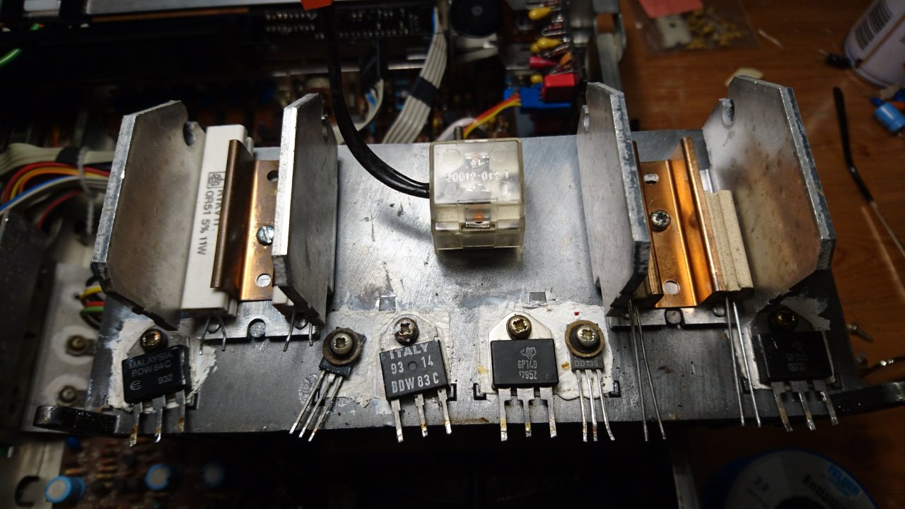

An der Endstufe war wohl eher ein Tüftler am Werk.
Falsche Emitterwiderstände die nur mit schlechtem Wärmekontakt montiert waren, weil sie nicht passen. Zusammengewürfelte Endstufen Transistoren, die nur lose verschraubt waren, diese ließen sich ohne Kraftaufwand verdrehen.

Den Emitterwiderständen ist es ziemlich egal. Dürfen 350°C warm werden?

Mit falsch meinte ich vor allem den Wert. 0,51R anstatt 0,22.
Das andere ist einfach besch...eiden anzusehen. Hätte man besser machen können bzw. müssen.

Hab heute die Endstufe neu bestückt. Da hat sich gezeigt, daß der Reparateur neben den anderen Unzulänglichkeiten, auch die Original Grundig Glimmerscheibe nicht gesehen hat und unter die ausgetauschten Endstufen Transistoren jeweils eine Glimmerscheibe nachgerüstet hat.
Also 2 Glimmerscheiben unter den Transistoren des reparierten Kanals und nicht richtig festgezogen. Hätte wohl nicht sehr lange gehalten.
