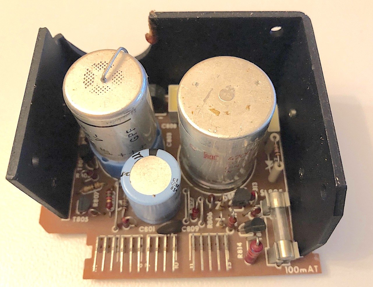

An der Netzteilplatine habe ich dann einige Messungen vorgenommen, bei denen mir aufgefallen ist, das hinter dem Gleichrichter G601 für C+ (11,5 V) und D+ (5,1 V) ein Kurzschluss besteht. Jetzt kann der Gleichrichter selbst, der Siebelko oder ein anderes Bauteil diesen Kurzschluss verursachen. Als erstes habe ich den Elko C804 mit 4700 μF/20 Volt im Verdacht und löte diesen zur genaueren Messung aus der Platine aus. Die nachfolgende
Messung zeigt dann auch einen vollständigen Kurzschluss dieses Elkos, was ich bisher auch noch nicht hatte. Eine Messung der weiteren Komponenten ergibt keine weiteren verdächtigen Bauteile. Die Transistoren scheinen ok zu sein. Ich beschließe die anderen Elkos ebenfalls auszutauschen auch wenn diese bisher ok aussehen.
Abbildung 4: Die Netzteilplatine und Messung am Elko (C804, 4700 µF)

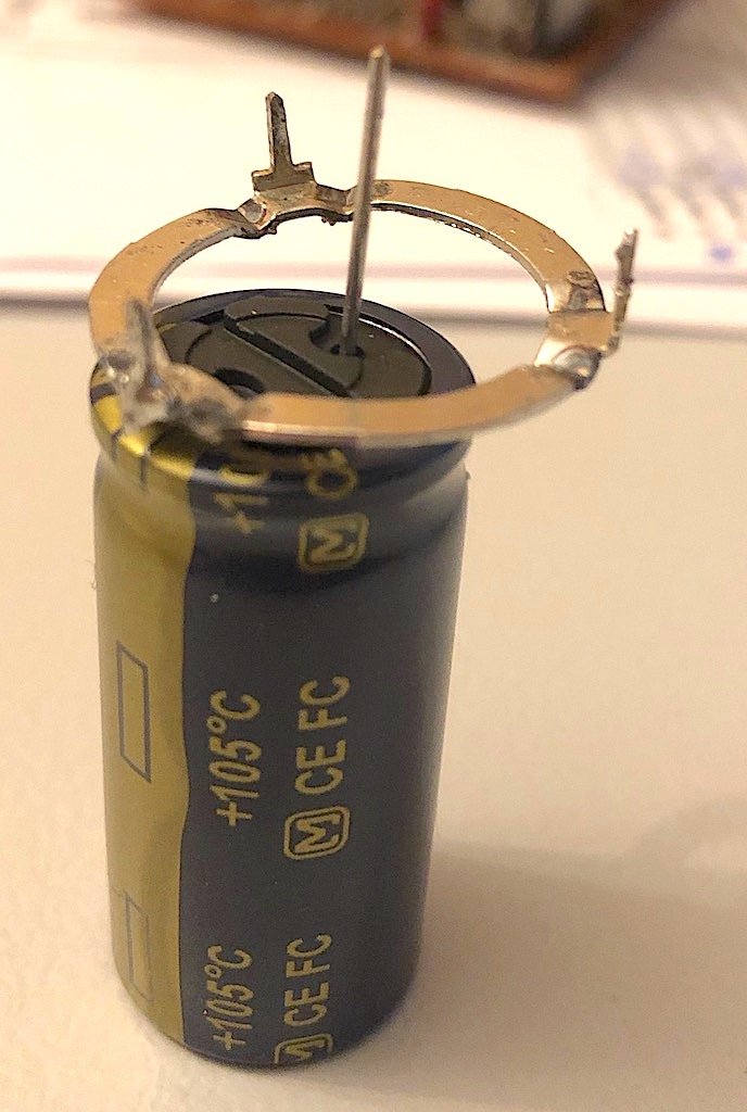

Die zwei großen alten Elkos haben vier Anschlussbeine, dreimal Masse am Ring und + in der Mitte. An den Elkos sind Kontaktringe angepunktet, die man sehr leicht mit einem Schraubendreher abhebeln kann. An diese nun losen Ringe löte ich dann den Massekontakt der neuen Elkos an, so dass der +-Pol durch die Mitte des Ringes geht, da die neuen Elkos einiges kleiner sind als die Originalen. Verwendet habe ich Panasonic FC mit 105°C,
die jetzt wieder viele Jahre halten werden.
