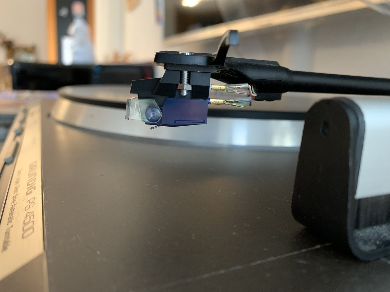

ich besitze seit kurzem einen Grundig PS 4500
Jetzt habe ich einen neuen Tonabnehmer eingebaut.
Ausgerichtet habe ich mit der Schablone von Audio (http://www.vono.ch/akustik/ersteHilfe/p ... eAUDIO.pdf)
Leider habe ich nirgends die effektive Tonarmlänge vom Grundig PS4500 gefunden.
Mit dem Maßband habe ich ein ca. Maß von etwa 232 mm gemessen (Achse Tonarm bis Nadelspitze) und mich an die o.g. Schablone gehalten.
Verbaut habe ich ein Nagaoka MP 100, war noch von einem anderen Plattenspieler übrig.
Ich glaube, es ist zu groß, da es etwas über den Tonarm herausschaut.
Für mein Gefühl spielt das System unsauber, verzerrt. Im alten Dreher war das mit dem Nagaoka nicht so.
Möglich dass ich mich nach einem Alternativsystem umschauen muß? Welches System um die 80 bis 150 Euro würde passen? Und welche effekt. Tonarmlänge hat der Grundig?

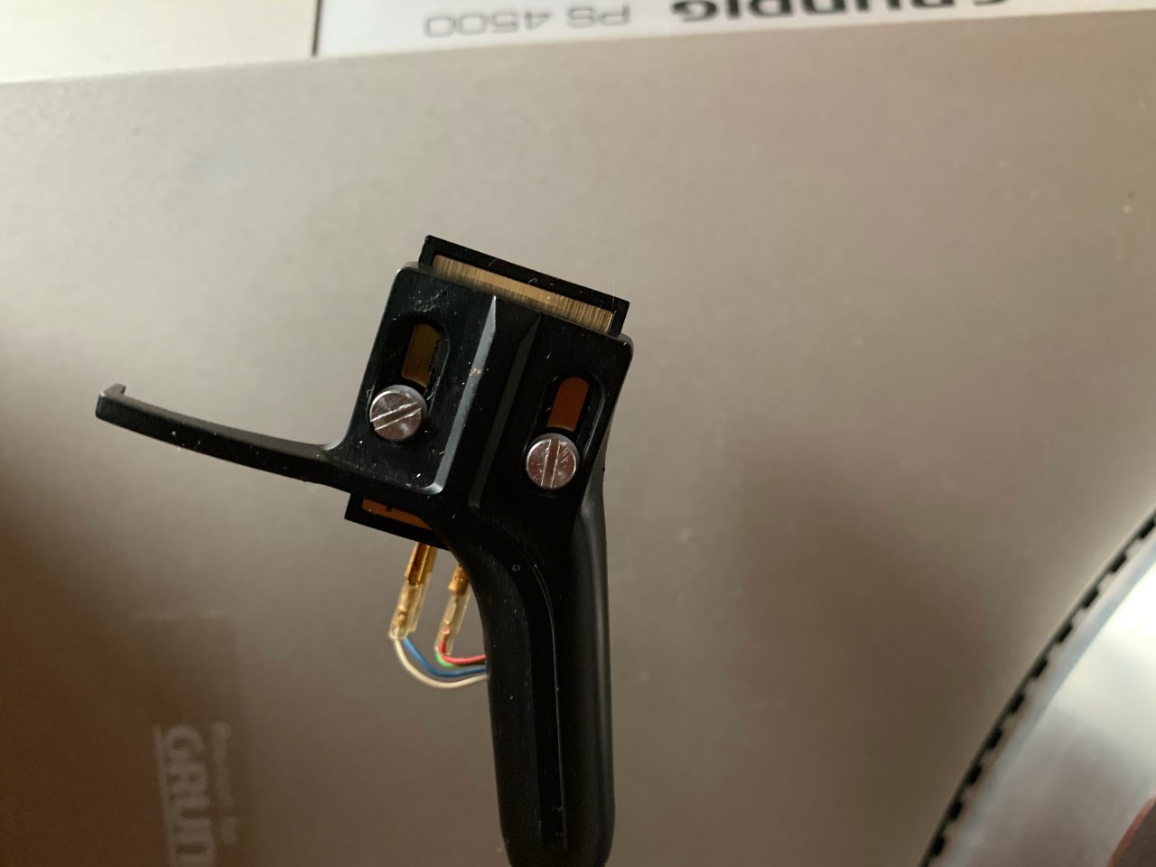

Von Technics kommen "nur" Motor und Steuerung, der Tonarm selbst nicht.
Das die Headshell ein Stück drüber guckt ist erstmal nicht schlimm.
Der Punkt ist, auf welcher "Höhe" die Nadel liegt. Zu weit vorne ist ebenso schlecht, wie zu weit hinten.
Bei mir sieht das so aus (mit AT VM 520EB, was vielleicht Deine Frage nach Alternativen beantwortet):

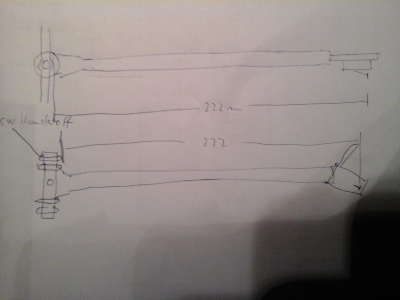

Beiträge: 2575
Re: Tonarmlänge PS4500
Zollstockmessung, daher der Anschlag an der Kunststofferhöhung.
Beiträge: 2575
Bis zur Achse sind dann + 4,6 mm (Messschieber übers schwarze mit 9,2 gemessen und dann die Hälfte)
