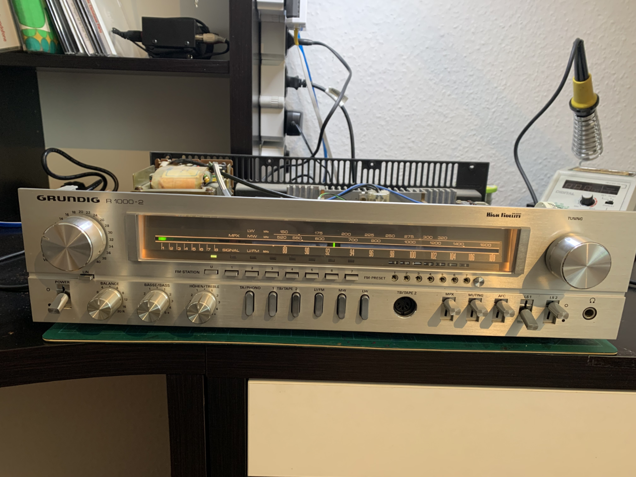

ich habe einen R1000-2 erstanden und möchte dem eine Tantal-Kur unterziehen.
Das Gerät ist optisch 1a, offensichtlich sehr wenig gelaufen. Keine Macke an der Front oder den Knöpfen, noch nicht mal Kratzer auf der Oberseite Jetzt ist der -2 ja ein "Upgrade" und wenn ich mir den Schaltplan anschaue (lade ich nachher noch hier hoch), gibt es da ein oder zwei Unterschiede. Zum Beispiel hat der -2 vier Tantals vor dem Lautsprecherausgängen. Hat einer von Euch zufälligerweise eine Liste welche ich einfach bestellen kann ohne den Schaltplan / die Platine einzeln absuchen zu müssen?

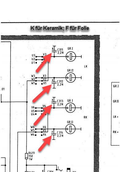

Das sind keine Tantals, das sind Keramikkondensatoren, welche nicht getauscht werden müssen.
Es wurden tatsächlich 3 x Keramik und einmal Folie verbaut.

Bewusst oder unbewusst? Die F und K C's haben natürlich unterschiedliche Frequenzverläufe. Ob das wegen unterschiedlicher Leitungslängen was messbar ausmacht?
Oder das wurde alles falsch übernommen in der Fertigung.

Hatte ich schon erwähnt, dass Schaltpläne nicht so mein Ding sind?mampfi hat geschrieben: Mo 29. Aug 2022, 13:15 Das sind keine Tantals, das sind Keramikkondensatoren, welche nicht getauscht werden müssen.
Und heisst das, dass es für die Tantals auch ein Zeichen gibt?

Jepp, da steht tatsächlich ein T neben dem Kondensatorsymbol.

inkl. der Polarität wie beim Elko

Ihr veräppelt mich, oder?
Die einzigen T die ich auf dem Schaltplan finde sind Transistoren

Nein, das tun wir nicht
Tatsächlich ist es aber so, daß die Tantalbeschriftung nicht sehr häufig aufzufinden ist.
Vermtl. nur dann wenn im Ersatzfalle unbedingt wieder ein Tantal eingesetzt werden soll/muß.

Ok, das mit den Tantals werde ich nochmal verfolgen. Auf dem Schaltplan für den -2 konnte ich auf jeden Fall keine T-Markierungen finden.
Ich scheitere aber schon an der trivialeren Frage, wie ich den Lautstärkeknopf abbekomme.
Im SM steht da nichts explizit drin, aber einfach abziehen scheint nicht zu gehen (und zuviel Kraft will ich da nicht reinstecken).
Es gibt an dem Knopf auch ein kleines Loch, dessen Funktion sich mir nicht erschließt.
Von innen ist auch nichts direkt zu erkennen
