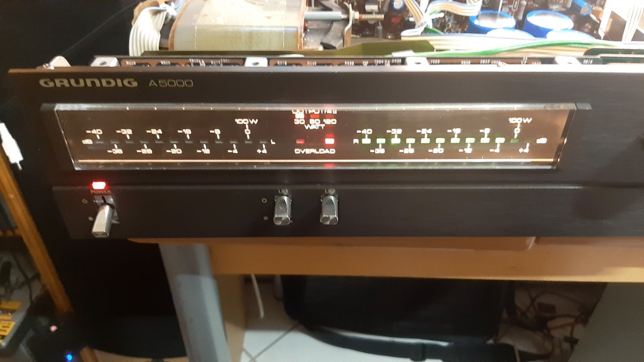

So, leider hat es etwas länger gedauert mit der Rückmeldung, der BD829-10 kam aus GB und war 4 Wochen unterwegs..leider hat der Tausch von T6 und T7 das Fehlerbild nicht verschwinden lassen, noch immer habe ich einen fehlerhaften linken Kanal, das linke Signal streut ab einer bestimmten Amplitude in den rechten Kanal ein.
Funktionierender rechter Kanal
Fehler im linken Kanal

Re: A5000 linker Kanal verzerrt bei höherer Lautstärke
Massefehler irgendwo?
Hier liegt wohl eine galvanische Kopplung vor. Massen mal nach und nach mit Kroko verbinden. Also fehlende Masse links.
Vorsichtig im ausgeschalteten Betrieb machen.
