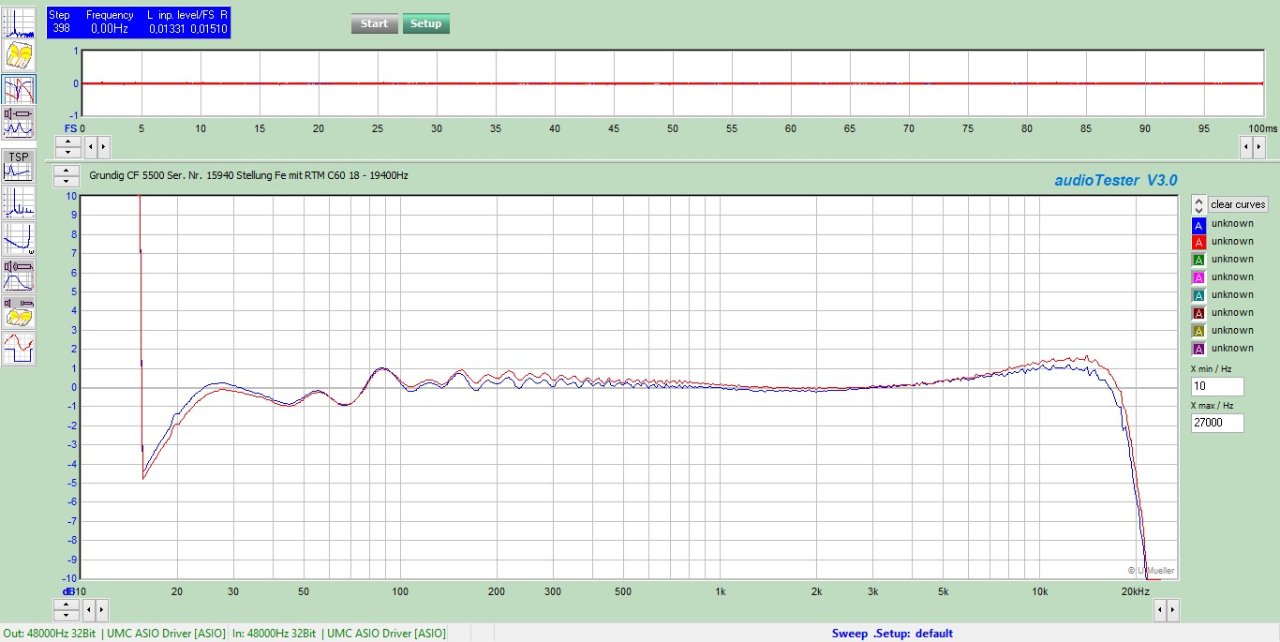

Ordentlich eingestellte 5tausend5hunderter schaffen mit Fe, 19kKHz, oder sogar noch leicht darüber.
Also warum keine neuen Fe Cassetten?
