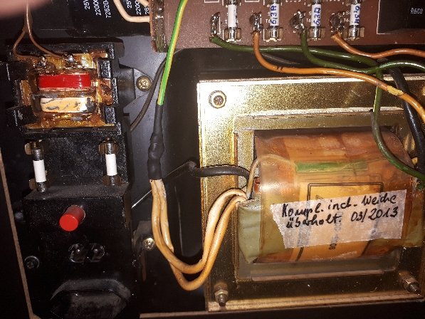

Nach Defekten, die ich vielleicht allein hinbekommen hätte (ein Eingang defekt, eine Endstufe defekt), geht seit heute die eine Box gar nicht mehr an. Ich habe die Stromkabel getauscht, daran liegts nicht. Ich habe auch leicht drauf gehauen, bringt leider auch nichts :D
Und Sachen mit der Stromversorgung sind mir zu gefährlich. Gibt es vielleicht jemanden in Hannover +100 Kilometer, der mir helfen könnte? Soll natürlich nicht gratis sein.
Vielen Dank im voraus.

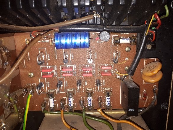

Eins ist mir noch eingefallen: Woran erkenne ich, ob eine von den Sicherungen durch ist?
Und ist das kleine schwarze Runde rechts oben auf Bild 2 eine Picofuse?
Axo, die Überholung da rechts unten habe ich nicht gemacht und ich weiss leider auch nicht, wer das war.
Beiträge: 1795
Re: Aktiv 40 (Nähe Hannover) - Hilfe für Restauration gesucht, Endstufe, Stromversorgung
Steff aus B hat geschrieben: Sa 26. Aug 2023, 21:50
Nein das ist ein Siliziumgleichrichter, der einen roten Germaniumgleichrichter ersetzte.

Steff aus B hat geschrieben: Sa 26. Aug 2023, 21:50 Woran erkenne ich, ob eine von den Sicherungen durch ist?
Ist das dein Ernst, oder hat der Fritz nur von Ernst die Mütze auf?
In einem anderen Faden erwähnst du ein Multimeter, nimm das doch, wenn es piept ist sie in Ordnung.

ich bin verwirrt, wenn du wissen willst ob eine Sicherung noch in Ordnung ist und man den Faden nicht sieht, wie bei deinen Keramiksicherungen, nimmt man zB. ein Multimeter schaltet auf Durchgangsprüfung und prüft auf Durchgang.
Wolltest du das wissen oder meintest du was anderes.
