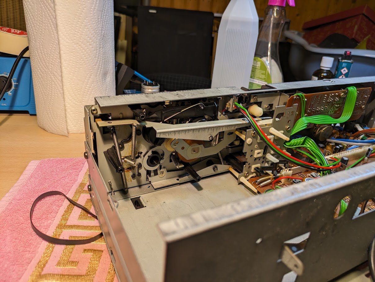

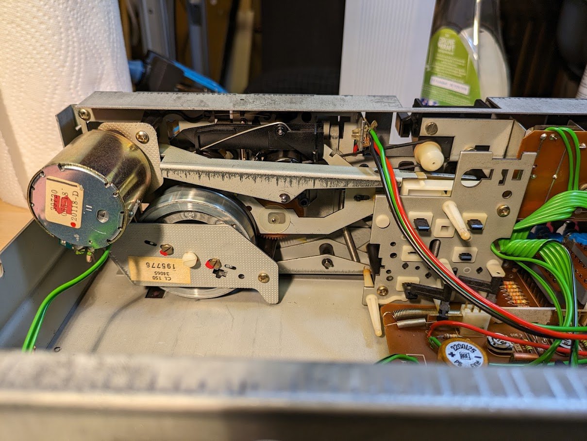

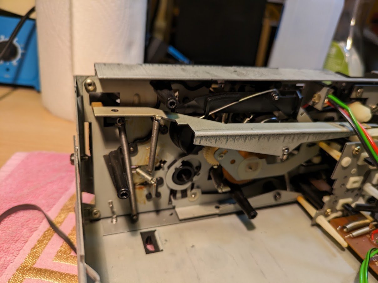

So, sorry, dass das so lange gedauert hat, aber ich war unterwegs und dann war der Reparaturplatz belegt :roll:
Jetzt habe ich aber doch mal ein paar Bilder gemacht. Wie gesagt, "Play" funktioniert eigentlich ohne Probleme, bis auf das Klackergeräusch, was immer dann passiert, wenn der große schwarze Hebel in die Delle auf dem hellen Zahnrad eintaucht. Das hat den Anschein, als könnte man das schon konstruktionsbedingt nicht ruhig bekommen ...

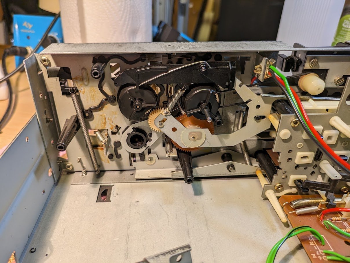

Und jetzt noch von hinten in Folge fortschreitender Demontage.
Spulen ist das eigentliche Problem. Ohne Kassette im Laufwerke dreht das Rückspulrichtung ziemlich normal, sobald eine Kassette drin ist, wackelt der linke Dorn nur noch leicht hin und her. Denn man den Dorn beim Spulen ohne Kassette anfaßt, macht es eigentlich den Eindruck als müßte der genug Kraft zum Spulen haben.
Vorspulen ohne Kassette bewegt sich aber langsam, mit Kassette gar nicht. Das kleine Doppelzahlrad, dass hinter dem linken (von hinten gesehen) Wickeldorn sitzt, sollte ja in den Zahlkranz des Schwungrades greifen. Das macht es wohl auch, aber nicht tief genug, so dass er nicht richtig mitgenommen wird.
Wenn man den Schnelllaufhebel, der jetzt sichtbar ist, beim Spulen von Hand weiter nach links richtig Schwungrad drückt, greifen die Zahnräder besser, nicht aber von selbst.
Fällt euch irgendwas auf, was komisch aussieht, verbogen oder falsch eingehängt ist? Ich bin mit meinen Ideen und Weisheiten am Ende :oops:
Vielen Dank und LG, Riko

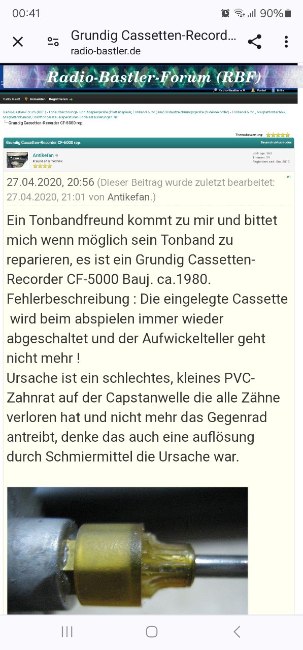

Hallo Doc Who,
oben Screenshot der vielleicht eine Lösung für dein Problem ist. Nur ein Versuch.

Ist das kleine Zahnrad nicht Bestandteil des Zahnradsets zusammen mit dem großen Zahnrad, welches man auf den Bildern erkennen kann?
Evtl. liegt auch eine Schwergängigkeit vor? Riemen zu klein, Zahnräder zu groß?

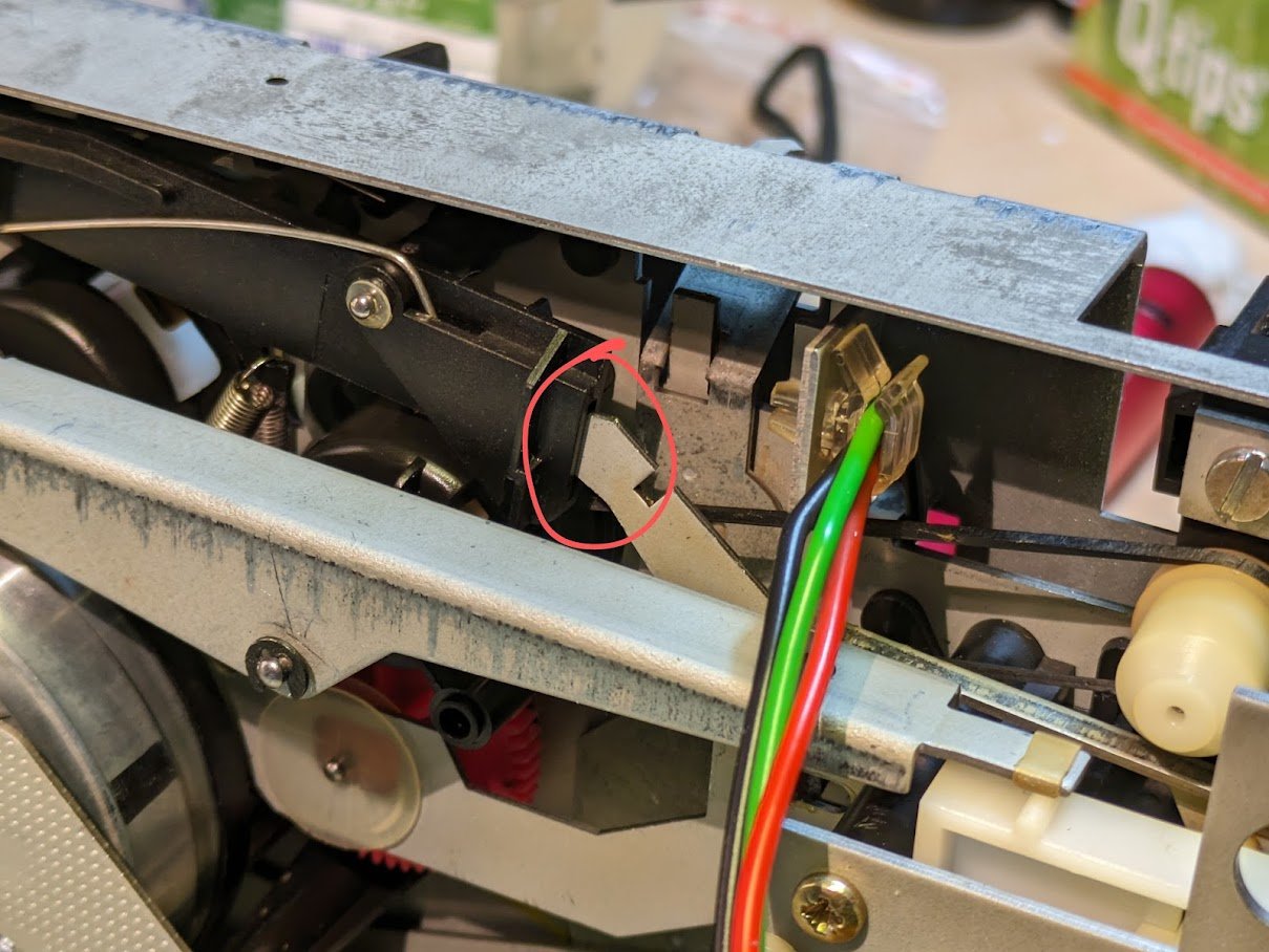

So, spulen geht wieder :D
Es war in der Tat ein Fehler beim Zusammenbau des Laufwerks. @Opaosti hatte mir ein youtube Video einer CF5000 Instandsetzung geschickt. Das hatte ich zwar auch schon mal gefunden und geschaut:
https://youtu.be/KGUXNOvYQ9s?=o7dFB1ESdlgXxvQS

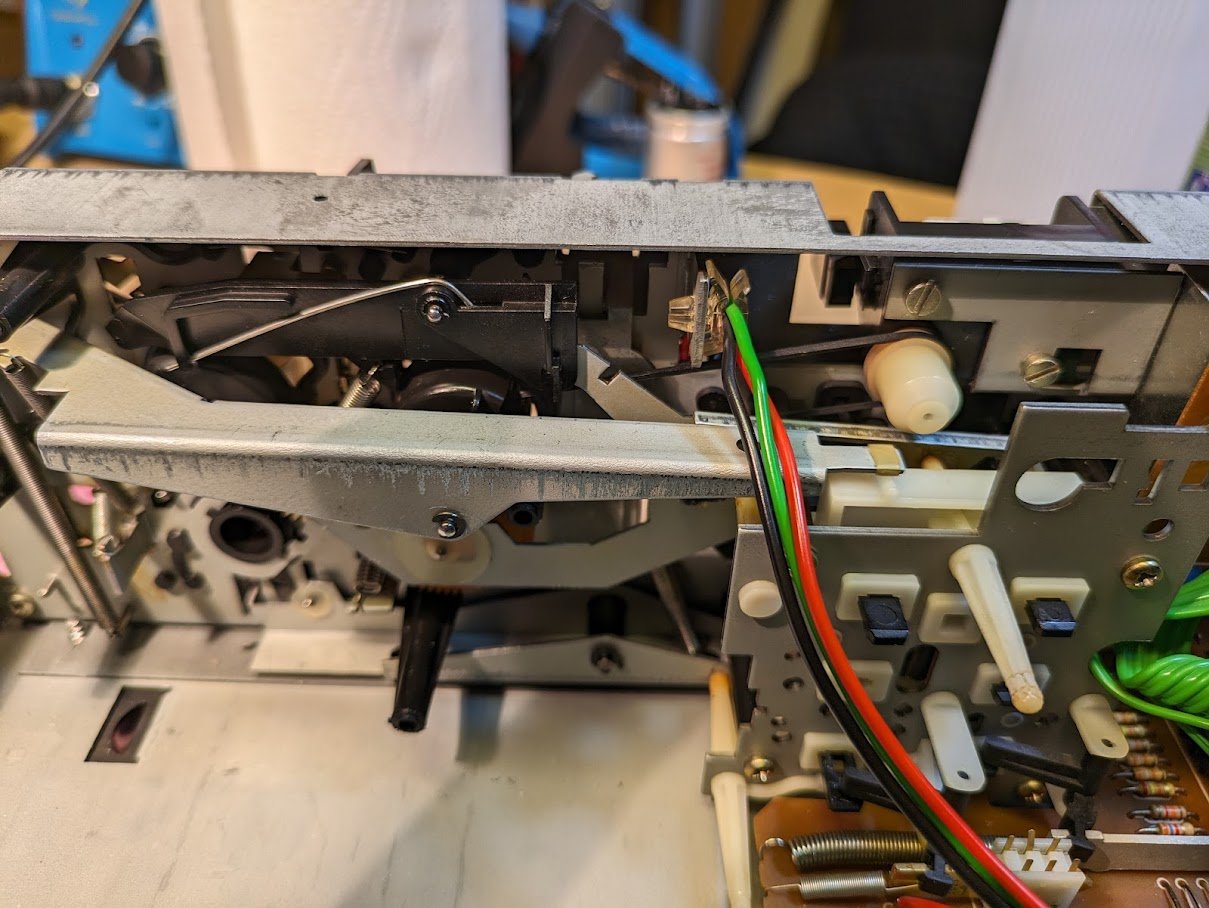

Diesmal habe ich mir aber die neuralgischen Ecken im Standbild genau angeschaut und dabei festgestellt, dass diese Ecke bei mir anders aussah:
Der Metallbügel saß zu weit unten in dem scharzen Teil. In dem schwarzen Teil steck der Federdraht, der auch oben auf dem schwarzen Bügel zu sehen ist.Der Metallbügel muss über dem Ende des Federdrahtes sitzen, bei mir war er drunter. :!:
So wie er jetzt in diesem Bild sitzt, sitzt der Bügel richtig.
