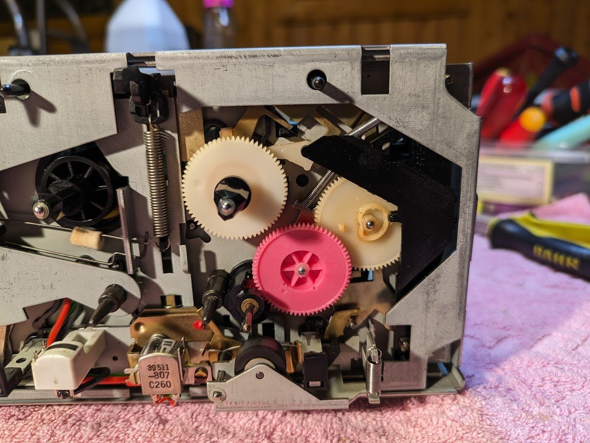

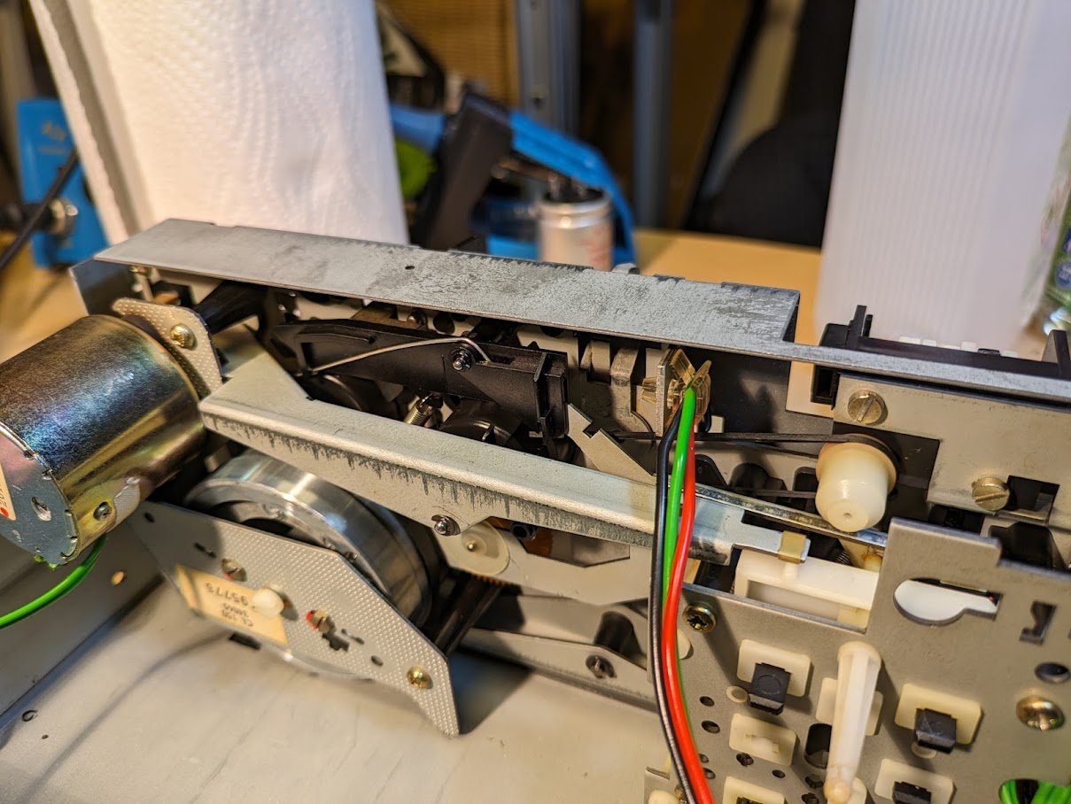

So, sorry, dass das so lange gedauert hat, aber ich war unterwegs und dann war der Reparaturplatz belegt
Jetzt habe ich aber doch mal ein paar Bilder gemacht. Wie gesagt, "Play" funktioniert eigentlich ohne Probleme, bis auf das Klackergeräusch, was immer dann passiert, wenn der große schwarze Hebel in die Delle auf dem hellen Zahnrad eintaucht. Das hat den Anschein, als könnte man das schon konstruktionsbedingt nicht ruhig bekommen ...

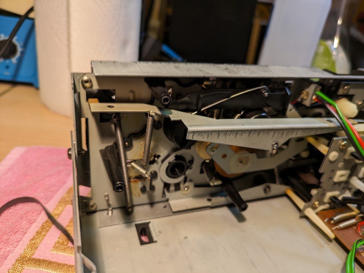

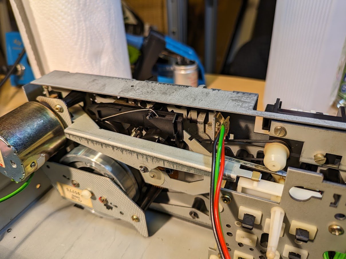

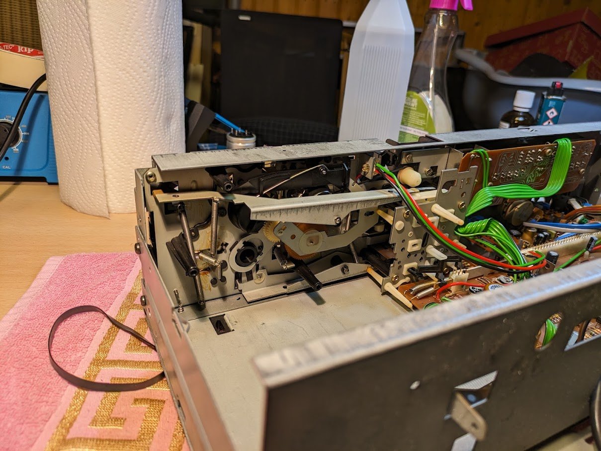

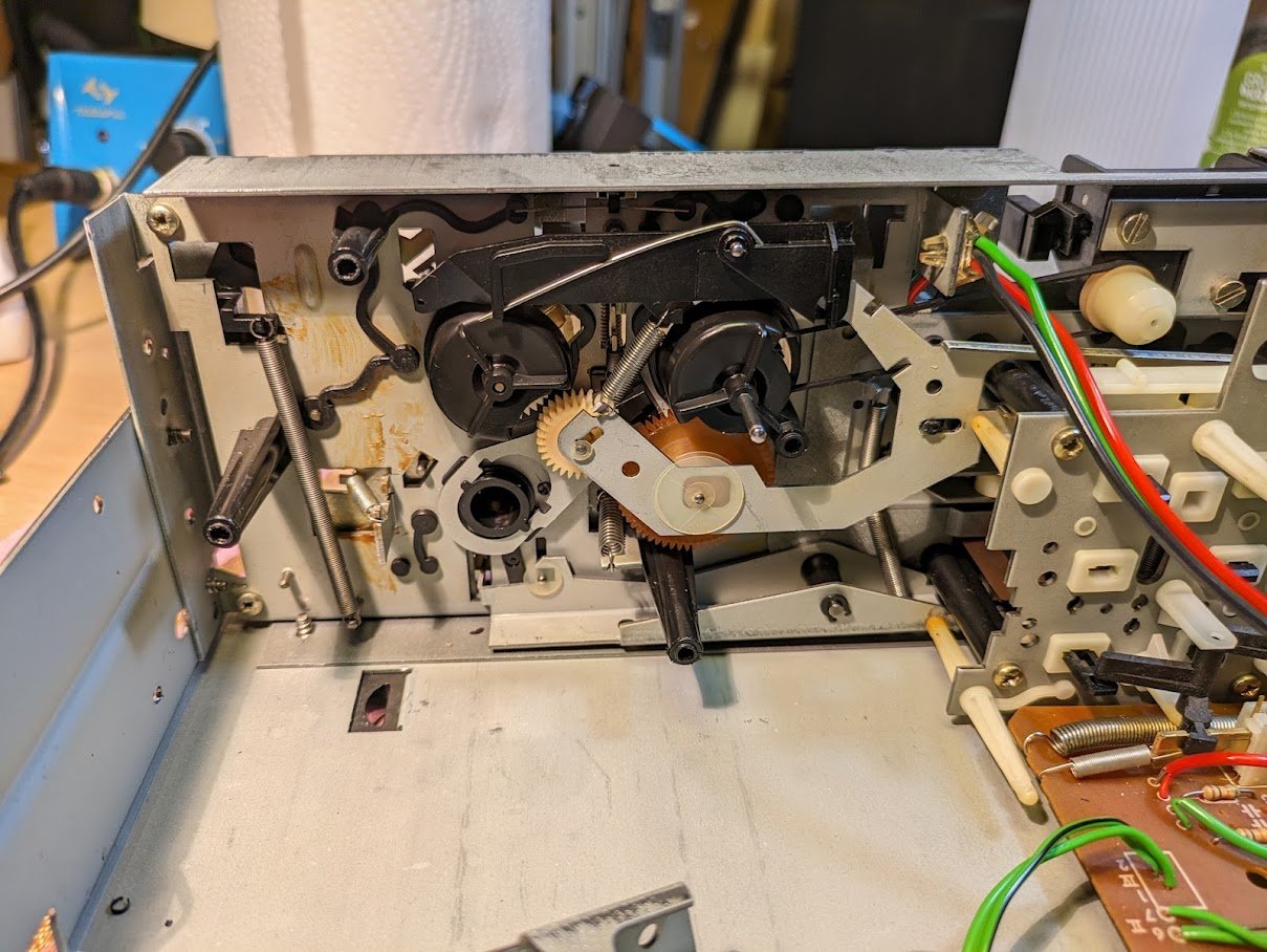

Und jetzt noch von hinten in Folge fortschreitender Demontage.
Spulen ist das eigentliche Problem. Ohne Kassette im Laufwerke dreht das Rückspulrichtung ziemlich normal, sobald eine Kassette drin ist, wackelt der linke Dorn nur noch leicht hin und her. Denn man den Dorn beim Spulen ohne Kassette anfaßt, macht es eigentlich den Eindruck als müßte der genug Kraft zum Spulen haben.
Vorspulen ohne Kassette bewegt sich aber langsam, mit Kassette gar nicht. Das kleine Doppelzahlrad, dass hinter dem linken (von hinten gesehen) Wickeldorn sitzt, sollte ja in den Zahlkranz des Schwungrades greifen. Das macht es wohl auch, aber nicht tief genug, so dass er nicht richtig mitgenommen wird.
Wenn man den Schnelllaufhebel, der jetzt sichtbar ist, beim Spulen von Hand weiter nach links richtig Schwungrad drückt, greifen die Zahnräder besser, nicht aber von selbst.
Fällt euch irgendwas auf, was komisch aussieht, verbogen oder falsch eingehängt ist? Ich bin mit meinen Ideen und Weisheiten am Ende
Vielen Dank und LG, Riko

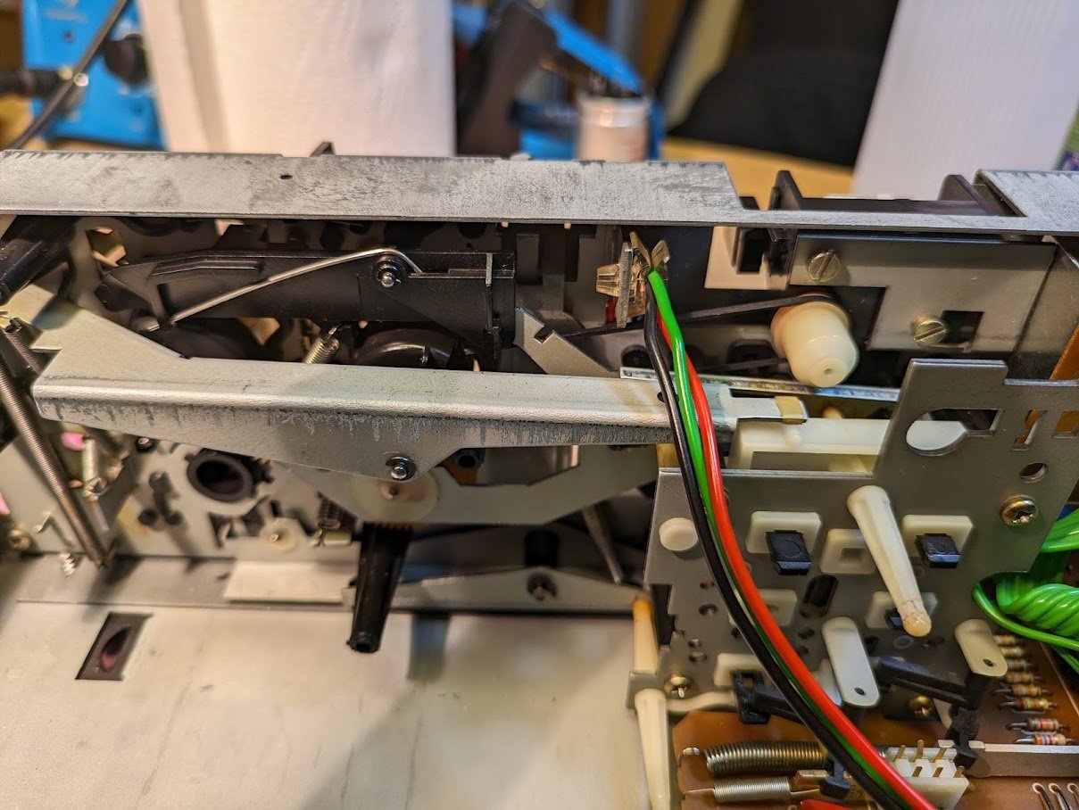

So, spulen geht wieder

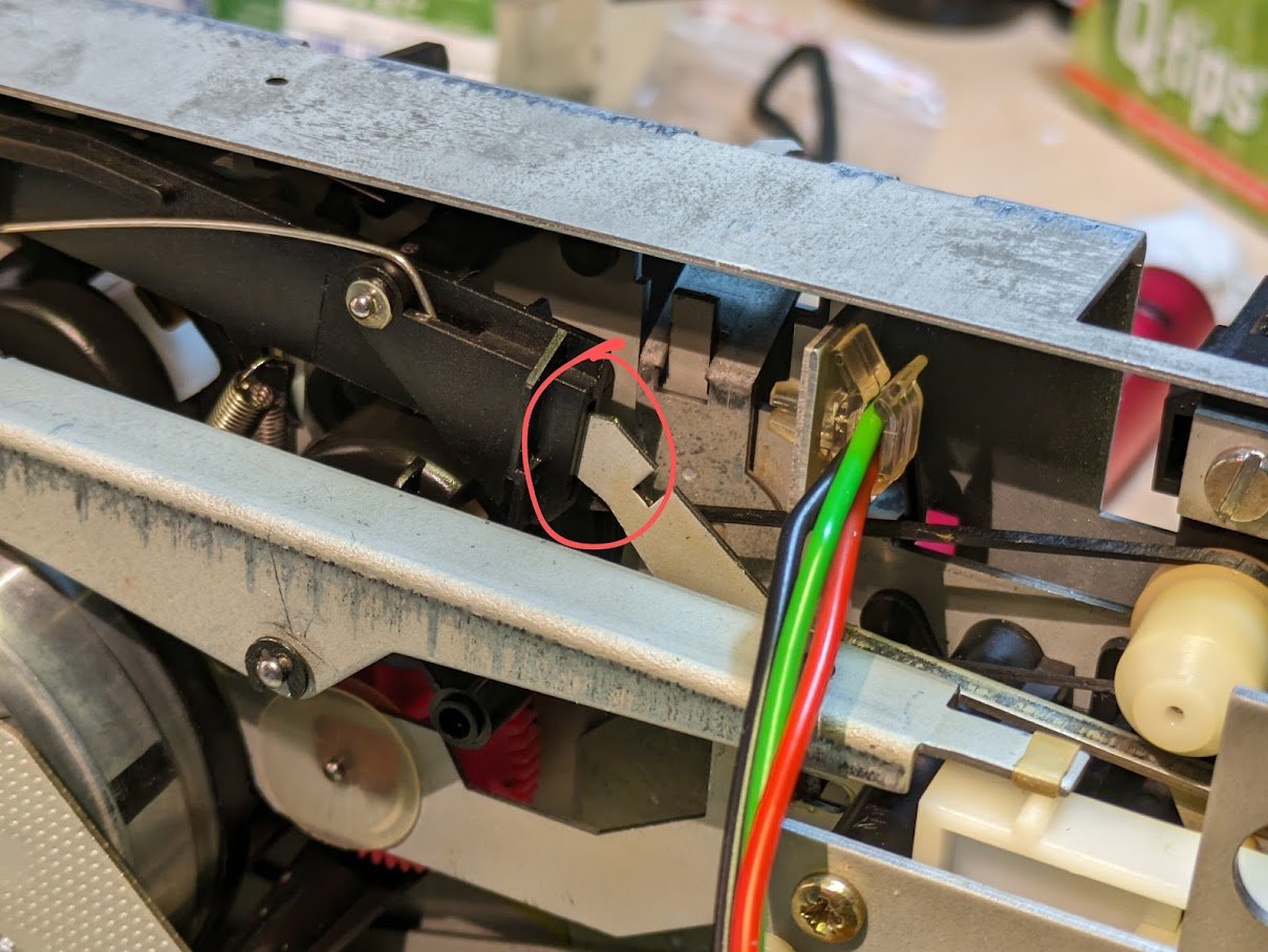

Es war in der Tat ein Fehler beim Zusammenbau des Laufwerks. @Opaosti hatte mir ein youtube Video einer CF5000 Instandsetzung geschickt. Das hatte ich zwar auch schon mal gefunden und geschaut:
https://youtu.be/KGUXNOvYQ9s?=o7dFB1ESdlgXxvQS
Diesmal habe ich mir aber die neuralgischen Ecken im Standbild genau angeschaut und dabei festgestellt, dass diese Ecke bei mir anders aussah:
Der Metallbügel saß zu weit unten in dem scharzen Teil. In dem schwarzen Teil steck der Federdraht, der auch oben auf dem schwarzen Bügel zu sehen ist.Der Metallbügel muss über dem Ende des Federdrahtes sitzen, bei mir war er drunter.
So wie er jetzt in diesem Bild sitzt, sitzt der Bügel richtig.
Jetzt stört mich eigentlich nur noch das klackernde Geräusch von dem großen, schwarzen Bügel vorne. Da sehe ich aber nicht wirklich eine Lösung, außer mehr Fett zu Dämpfung drauf. Gibt es sonst noch Vorschläge?
Die Pause Taste rastet auch nicht ein, dass ist mir aber nicht wirklich wichtig. ich vermute, da ist was abgebrochen.
VG, Riko

OK, ich muss bei Grundig Abbitte leisten. Das klackernde Geräusch kam nicht von der Bewegung des schwarzen Hebels, sondern vom rote Ersatzzahnrad vorne
Ich hatte in der Zwischenzeit schon aus Verzweiflung einen neuen Satz Zahnrädern vom teile-held.de auf Ebay gekauft. Das läuft jetzt bei mir vorne schön ruhig und das Klackern ist weg
Boah-eh, hat mich das Laufwerk Zeit und Nerven gekostet
VG und genießt das Wochenende,
Riko
