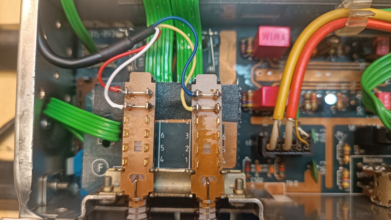

Die Schalterplatte für die Outputschalter wird ausgebaut, die Originalen Schalter ausgelötet und vom Befestigungswinkel entfernt.
Um Platz für zwei neue Outputschalter "2xUm" zu bekommen muß die dahinter liegende Steckleiste verlegt werden.
Dazu wird das Kabel entsprechend umgelötet, so daß die Steckverbindung hinter dem Trennblech liegt.
Bei den neuen Outputschaltern werden die hinteren Lötbeine entfernt, die Anschlüße erfolgen von oben.
Dann noch die dazugehörigen Leiterbahnen auftrennen und über die nun zusätzlich zur Verfügung stehenden zweiten Umschaltkontakte führen.
....fertig....
Bein Einlöten der neuen 2xUm Schalter darauf achten, daß die Flucht stimmt, so daß hinterher auch die Bedienknöpfe wieder funktionieren.
Also ggf. etwas nachkorrigieren.
