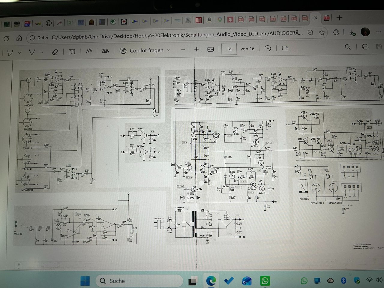

zwecks Reparatur eines SXV6000, der nach dem Wechsel, der hier bereits behandelten Tantals, wieder sauber arbeitet. Ergibt sich eine Frage, denn In meinen Schaltung Unterlagen dazu, fand dann das Service Manual dazu von 11/80. (geändert)
Dort gibt's auf Seite 14 von 16, eine Schaltplan, dessen Verstärkungszweige bis auf den Endverstärker, auf IC-Basis aufgebaut ist
Auch im Netzteil gibt es keine Stabilisierung.
Ist dazu mehr bekannt ?
Zuletzt geändert von grundigfreakhg am Di 2. Jun 2026, 18:45, insgesamt 1-mal geändert.
M.f.G. Justus
Beiträge: 1869
Re: XV 7500 schaltet nicht aus
Bist Du sicher, daß das Service Manual des SXV 6000/7500 vom November 1989 stammt?
Das mir bekannte stammt vom Nov 1980.
Beiträge: 1869
Ich habe (leider) kein Original Service Manual des SXV 6000.
Nur die allgemein bekannte Downloadversion und einen Ausdruck davon.
Außerdem einen Original Schaltplan.
In dieser Version gibt es seltsamerweise keine Seiten 14 -16, bzw. diese sind nicht mit Seitenzahlen beschriftet.
Stelle doch einfach mal ein Photo dieser Seiten ein.

Beitrag von grundigfreakhg »
Anbei ein Bildschirmfoto
Diese Schaltung ist leider nicht weiter beschrieben.
Hier noch ein Link zum benannten S.M. : https://elektrotanya.com/grundig_sxv600 ... nload.html
Und klar, nicht 11/89 sondern 11/80
