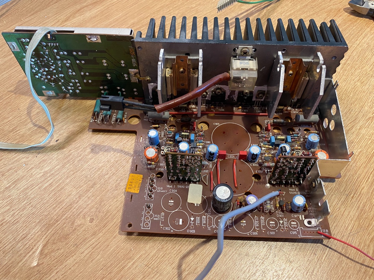

Was ist die Endstufe hier übersichtlich :) , die dicken Netzelkos sind schon raus.

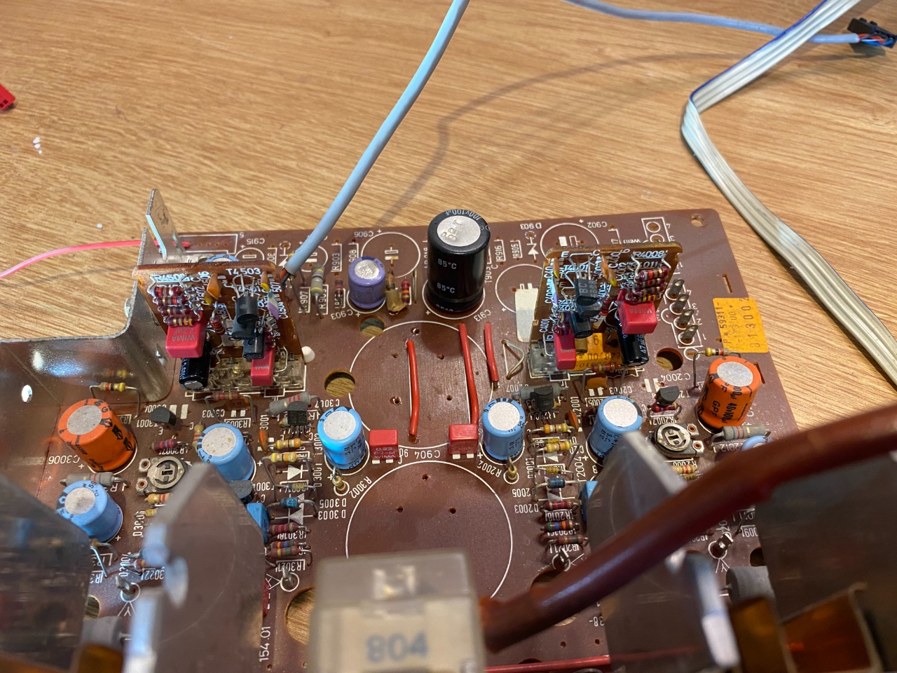

Ein paar Elkos sind schon getauscht auf den Senkrecht stehenden Platinen, mich wundert es das hier kaum Tantalelkos drin sind?!? 4stk. waren es....

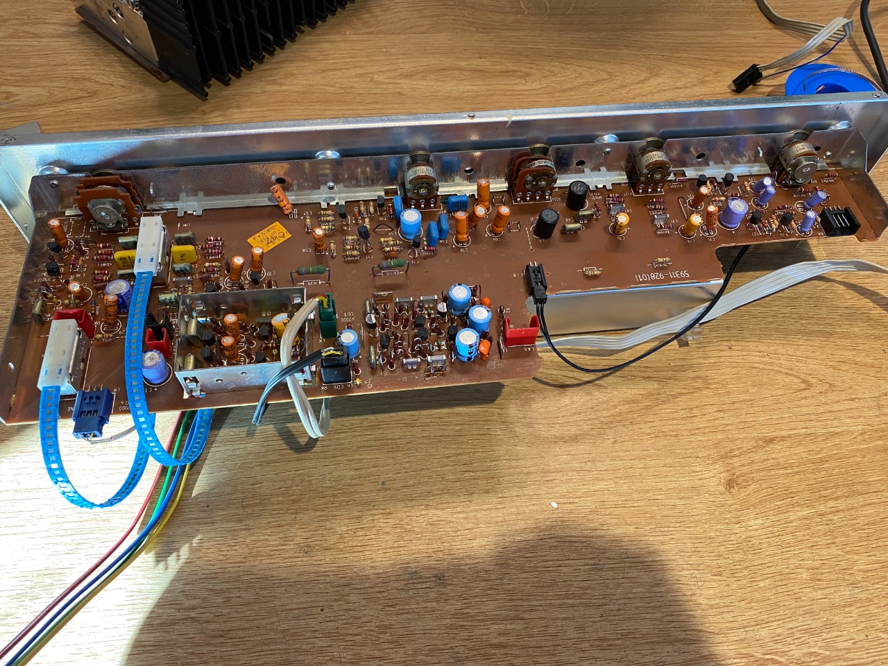

Auch hier nur 2 Tantalelkos, von den weinroten oder gelben Roedersteinen fehlt jede Spur.
Naja jetzt muss ich auf die bestellten Elkos warten.

Der V1 K ist ja platinengleich. Auch der KK ist gleich groß, aber die zwei Bügel nach innen fehlen. Hier sind nur die Cu-farbenden Bleche.
Tausche die Elkos im EVV neu, der Deckel gehört ja wieder zugelötet. Außerdem mindesten 16V nehmen, die keinen sollen öfters hin sein (Armins-Tipp aus dem OFF), da Isolation extrem dünn.

Das werde ich mir auf jeden Fall mal näher anschauen, habe eigentlich keine Elko's / Kondensatoren bestellt welche in der Spannungsfestigkeit kleiner 35V sind.

Die Endstufenplatine vom V1k und V2k unterscheiden sich schon etwas. Mir ist z.B aufgefallen, dass neben den Ruhestrompotis bei V1k jeweils ein dicker Widerstand sitzt, dort sitzen beim V2k Kondensatoren und Widerstände.
Beiträge: 2613
Re: Instandsetzung V 2000
Ja klar ist die anders, die kleinen Platinen gibt es auch nicht. Für die Rs ist da auch schon was vorgesehen....
