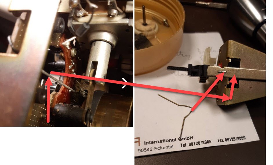

Eventl hilft diese Photomontage

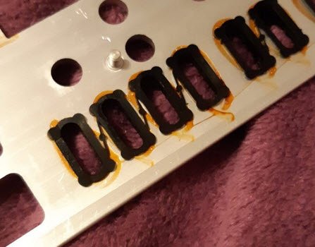

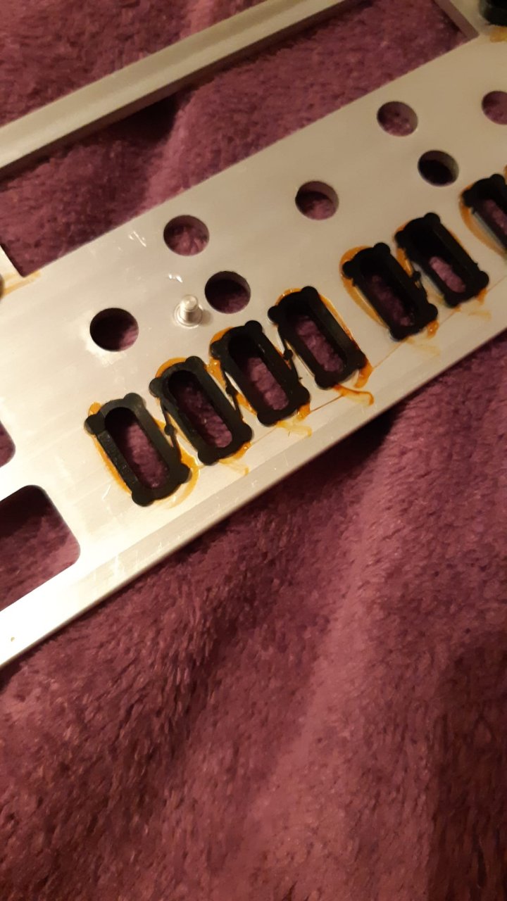

So der E-Ring und die U-Scheibe sind da und montiert. E-Ring gekauft keinen C-Ring.
1,5 mm passt.

Ich denke, dass ich dort wieder eine Mitte draufmache: Die Front ist bei den Vs auch immer in der Mitte abgefangen, meistens oben und unten 3 mal.
Wenn man sich in der Höhe des Mittelbolzens die Ausfräsungen anschaut, bleibt auf einer Linie nicht viel Material über.
Das Ganze ist labil, vor allem, wenn unter dem PS T XV A steht, wie es im Katalog präsentiert wird.

W-Motor ist geklebt, soll heute abend mal weitergehen.... ;) :oops:
Beiträge: 2519
Re: CF5500 Zusammenbau, neues Zahnrad und neuer Riemen

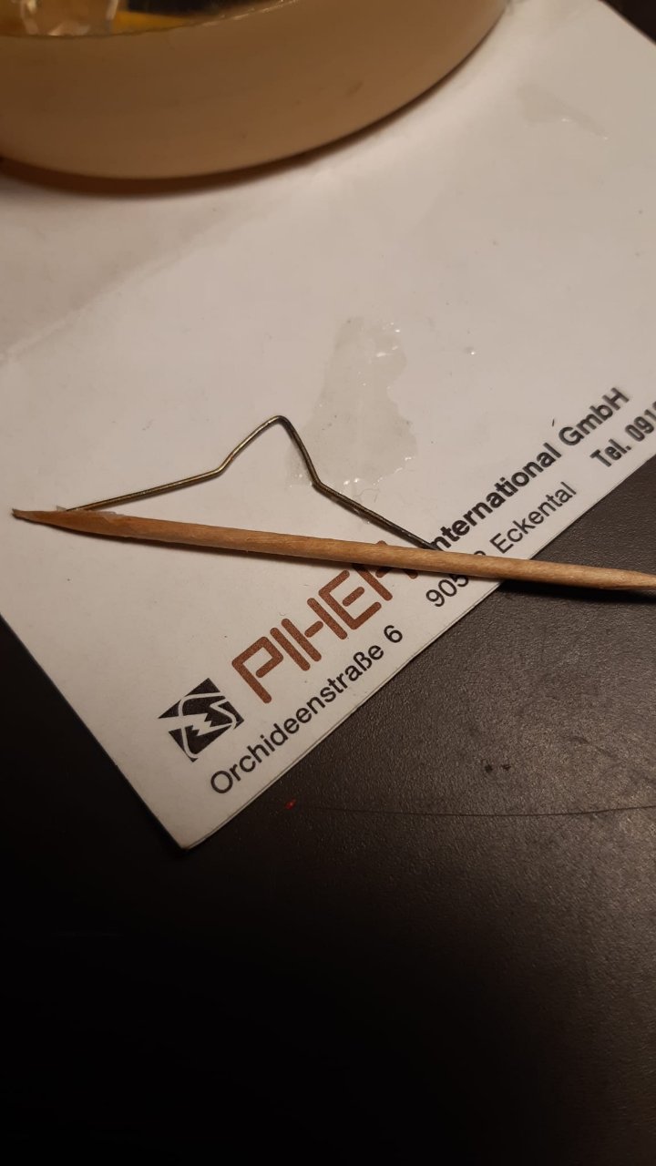

Motor ist eingebaut, aber die V-förmige Feder ist wohl verbogen, sie hängt lasch rum, wie ist die Form? mm vom Zahnstocher? :lol:
