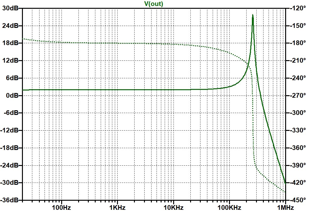

Ich habe die Stufe T501/T502 und das Klangregelnetzwerk mit der Aufholstufe eben in der Simulation angeschaut.
Ergebnis:
Wenn
C2 und/oder C503 ausfällt, gibt es Schwingneigung
bei ca. 260-300 kHz.
Wenn C502 ausfällt, gibt es Schwingneigung bei 2 MHz.
Eine erhebliche Rolle spielt der
Pufferelko C2 (47µF/63 V) an Messpunkt K2 zur Stabilisierung der 28V in der hier schwingenden Stufe. Dieser Elko ist stärker belastet und - wenn noch nicht revidiert - evtl ausgetrocknet, oder hoher ESR und Kapazitätsverlust oder hat eine tote Lötstelle?
In der Simulation verursacht bereits ein trockener C2 alleine - also auch bei intaktem C503 - die Schwingneigung bei 260-300 kHz. Kommt noch ein defekter C503 dazu, wird es noch schlimmer.
C2 und C503 defekt:
Nur C2 defekt:
C2 und C503 beide in Ordnung:
Bereits im Fall, dass "alles in Ordnung ist", zeigt die Simulation eine nicht ganz vollständige Kompensation. Die ist allerdings noch "im grünen Bereich", da es noch nicht zu einer sich selbst unterhaltenden Schwingung kommt.
Kritisch wird es erst, wenn C2 ausfällt. Damit ist bereits das Schwing-Kriterium erfüllt, dass die Phasenreserve der offenen Schleifenverstärkung bei ca. 260-300 kHz nicht mehr ausreicht und die Verstärkung dabei >> 1 ist.
Wenn zusätzlich zu C2 noch C503 ausfällt, nimmt dadurch die Phasenreserve weiter ab, so dass es damit zu einer noch stärkeren Mitkopplung kommt.

Vielen, vielen Dank Reinhard ......
ich wollte euch gerade die ausgetauchten C1 und C2 (Panasonic FC) photographieren und natürlich auch meine "astreinen" Lötstellen.....
Was sehe ich da? Ich habe vergessen den Pluspul des C2 zu verlöten. C2 war also zwar optisch, aber schlichtweg elektrisch nicht vorhanden....Ich könnte mich gerade selbst ohrfeigen......
Was bleibt ist, daß Deine Simulation genau aussagt wo das Problem liegt und es mir wenigstens gelungen ist, die Schwingfrequenz exakt zu messen......
