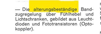

Wobei, so ganz stimmig ist die Beschreibung wohl nicht:
Screenshot 2024-06-04 154536.jpg (11.06 KiB) 23519 mal betrachtet
Oder hatte Max Grundig keine Nutzung > 40 Jahre im Pflichtenheft? :lol:
