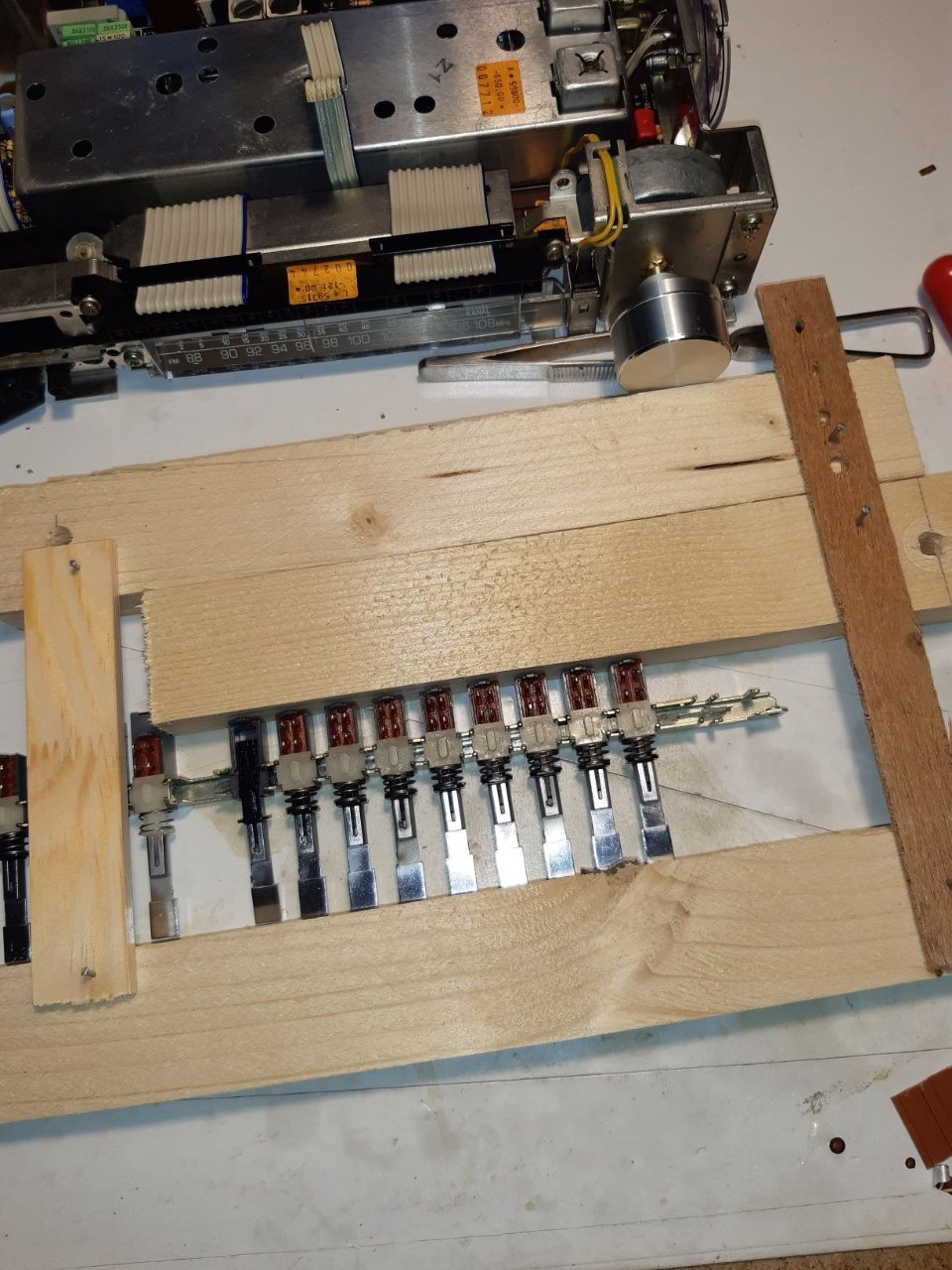

Re: Stationstasten bleiben nicht hängen
Ich komme aus Frankreich, werde versuchen auf deutsch zu beschreiben wie ich es gemacht habe.

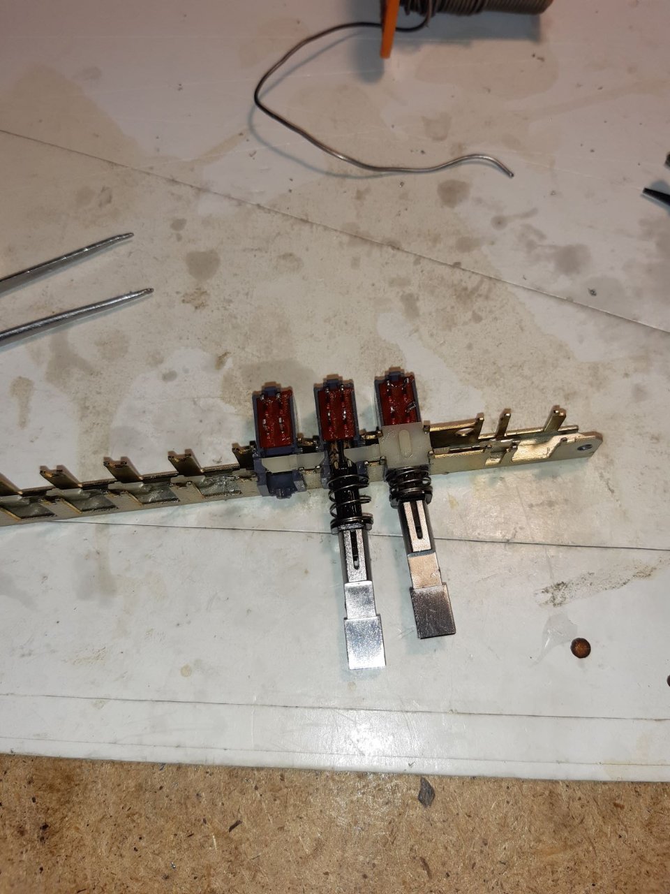

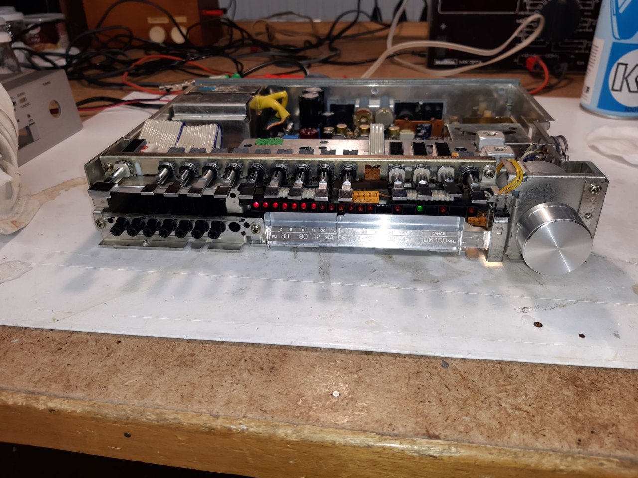

- zuerst muss mann die gesamte Tastatur herauslöten (ohne Entlötpumpe fast unmöglich)
- danach können die einzelnen Tasten abmontiert werden. Man braucht dafür eine kleine feine Zange um die Halterungen an der Eisenschiene leicht zu biegen.
- achtung : zwischen den 2 letzten tasten (FM und FM-ST) sitz eine kleine Feder an der Eisenschiene, die sieht man kaum. Nicht verlieren !!!
- achtung : neben der Ein/Aus Taste befindet sich der muting Schalter : nicht zerstören !
- Man braucht Geduld, Gefühl und Zeit dafür
- Fotos machen, sie werden beim wiederaufbauen mit sicherheit helfen
- Man merkt das der Schieber mit dem die Tasten einrasten sollen sich (zu) schwer bewegen lässt : falls keine Taste eingedruckt ist, muss es sich lose bewegen können
- Warum tut er das ??
Geht gleich weiter....
Anlage : MA100 + MXV100 + MT100 + MCF100 + Infinity Reference 1 MKII
- Beiträge: 12
- Registriert: Di 11. Mai 2021, 11:20
- Wohnort: Frankreich
Es geht weiter :
Die 9 Tasten werden durch je eine Feder nach vorne gedrückt.
Sie gehen aber ein wenig zu weit nach vorne, so das die Schiene leicht geklemmt wird.

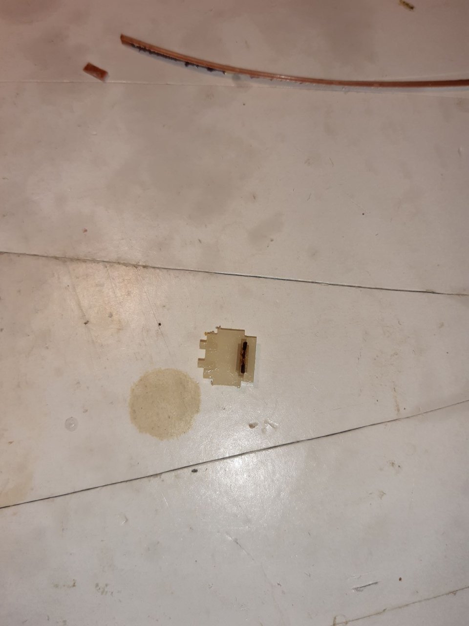

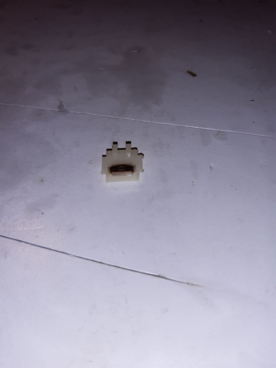

Es liegt an den Anschlägen die in den oberen weissen Plaketten eingebaut sind und die sich im laufe der Zeit verbogen haben oder sogar verbrockelt sind, deswegen gehen die Schieber zu weit nach vorne ! (etwa ein 1 mm)
Sie müssen erneurt werden.
Sie messen : 5.5 mm x 2.0 mm x 0.55 mm

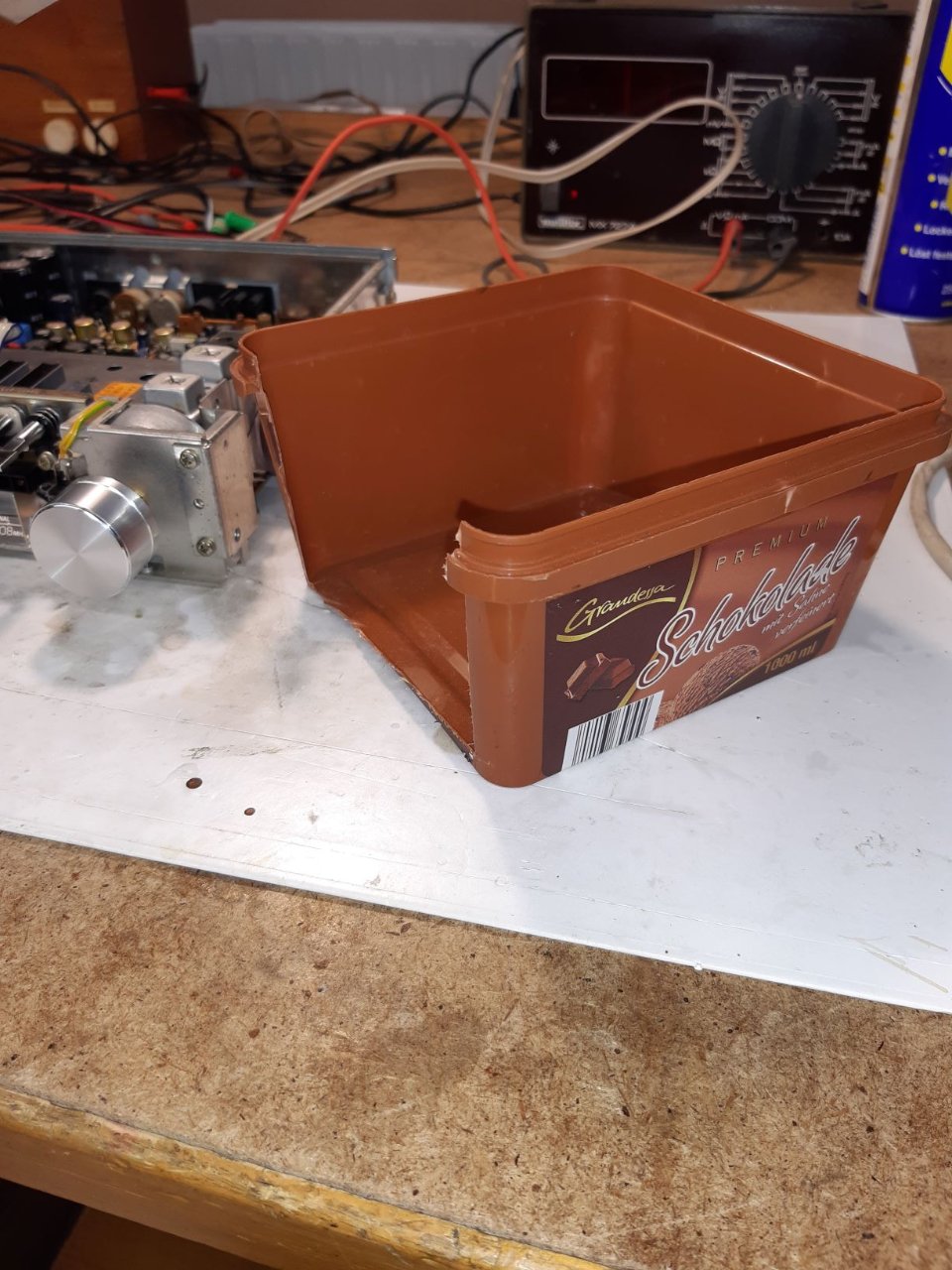

Ich habe mit braunem Kunststoff neue angefertigt : man schneidet ein Stuck, 2,00 mm breit, und danach kann man daran 5,5 mm Stücke abschneiden. Dafür braucht man eine leere Eisdose aus dem Grosshandel, 0.6 mm dick.
Sie passen genau in den Schlitz der sich auf der weissen Plakette befindet.
Das beste, man lege die gesamte Tastatur in eine Schablone, so das man die Kontakte nicht alle frisch einbauen muss.
Bei der Montage muss sorgfältig gearbeitet werden.
Danach probieren, mit dem Multimeter alle Kontakte der Tastarur nacheinander messen, und frisch einlöten.
Falls die Flachkabel reissen, mus alles nachgelötet werden (ist mir passiert

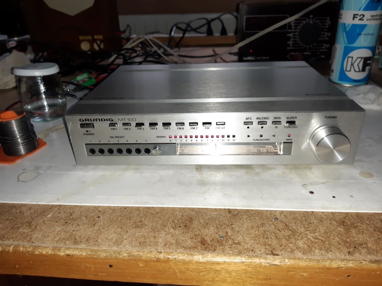

Der MT 100 Tuner ist wieder wie neu !!
Viel Spass !!!!

- Beiträge: 2500
Schön...auch die grüne Skalenleuchte erneuert?
Oder auf weiß umbauen und den MA100, wie ich beschrieben habe, auch mit Licht nachrüsten!
PS: Habe die Überschrift ergänzt.
