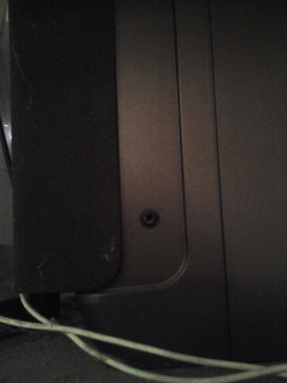

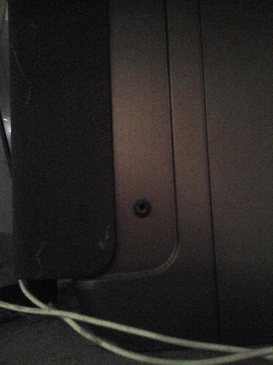

Habe noch ein Reservepaar XM400 hier:
Druckknöpfe!
Druckknöpfe!
Re: Brumm Brumm Brumm ...
Vielen Dank,
also wenn ich das auf dem dunklen Bild richtig erkenne, dann sind die Druckknöpfe oben und unten. Dann muss man erstmal die Druckknöpfe nach oben und unten lösen und kann dann die Abdeckung nach vorne abnehmen.
Also besser nicht versuchen die Abdeckung mit Gewalt nach vorne abzuziehen ...
