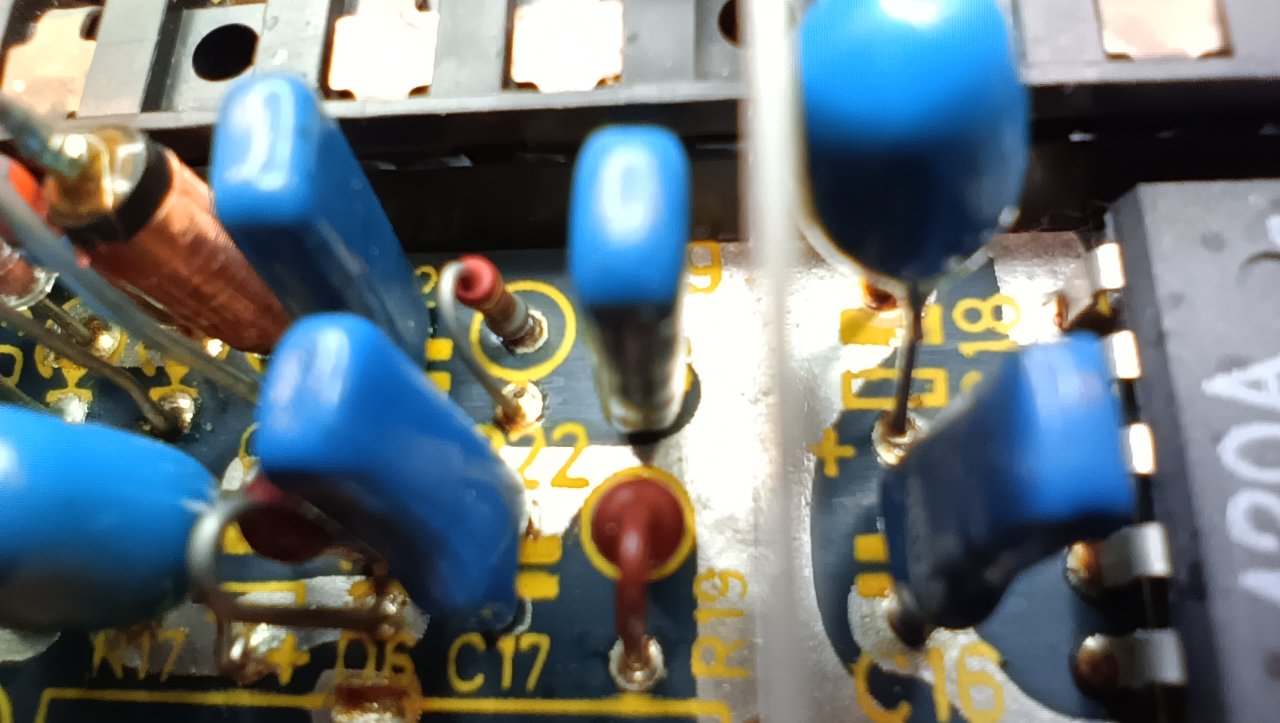

Bei einem der 4 Teilespender T3000 war vmtl. der gleiche Fehler. Si4 flog, R 263 und 271 wurden extrem heiß, wenn man mit "passender" Si. bestückte.
Der Strom durch Si4 betrug fast 300mA.
Verursacher war in meinem Falle C48 in der ZF PLL Decoder Box.

Hmmm....
da R22 (68R) in der ZF-Box werksmässig als 0,1 W Sicherungswiderstand ausgeführt ist, sollte das eigentlich nicht passieren. R22 sollte zuerst hochohmig werden. Ausrufezeichen an diesem Widerstand!
Es sei denn....R22 wäre vorher schon mal (aufgrund von Feinschluss von C18 in der ZF-Box?) hochohmig geworden und jemand hätte ihn anschliessend durch einen höher belastbaren Widerstand ersetzt.

Da kann ich gerne nochmal nachschauen. Es war auch eine 0,25A Sicherung als Si 4 eingesetzt. Damit das Ding "läuft".
Ich habe mich auch schon gewundert daß da der ganze Strom durch die Spule geflossen ist.

33 Ohm / 2 Watt
Anstatt 68 Ohm / 1/10Watt
