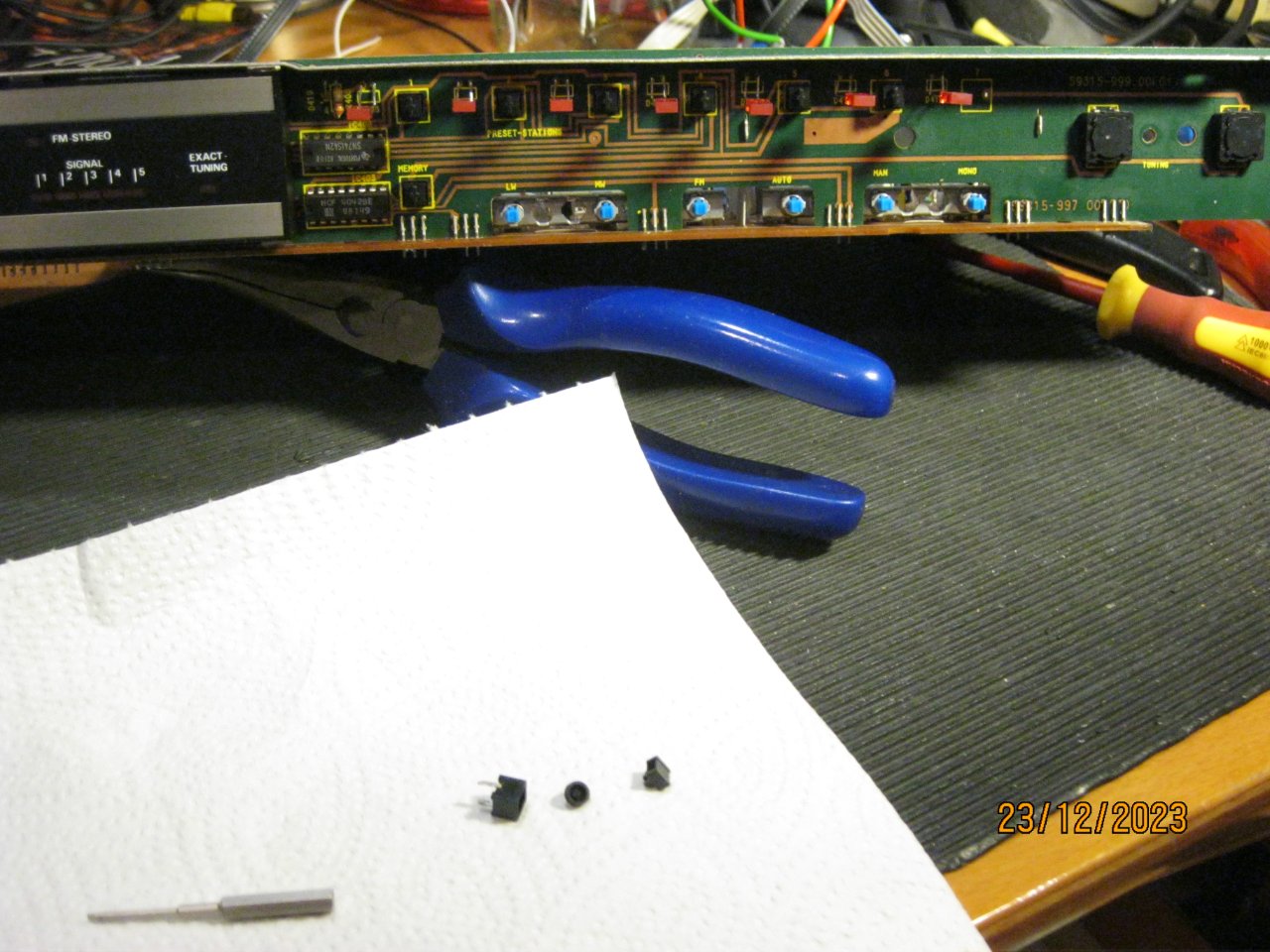

Hat jemand einen Tipp, ob man die Stationstasten reparieren kann? Die haben teilweise keinen Druckpunkt mehr und machen nur zufallsmäßig Kontakt. Die stecken in kleinen Platikgehäusen, vollständig verschlossen.

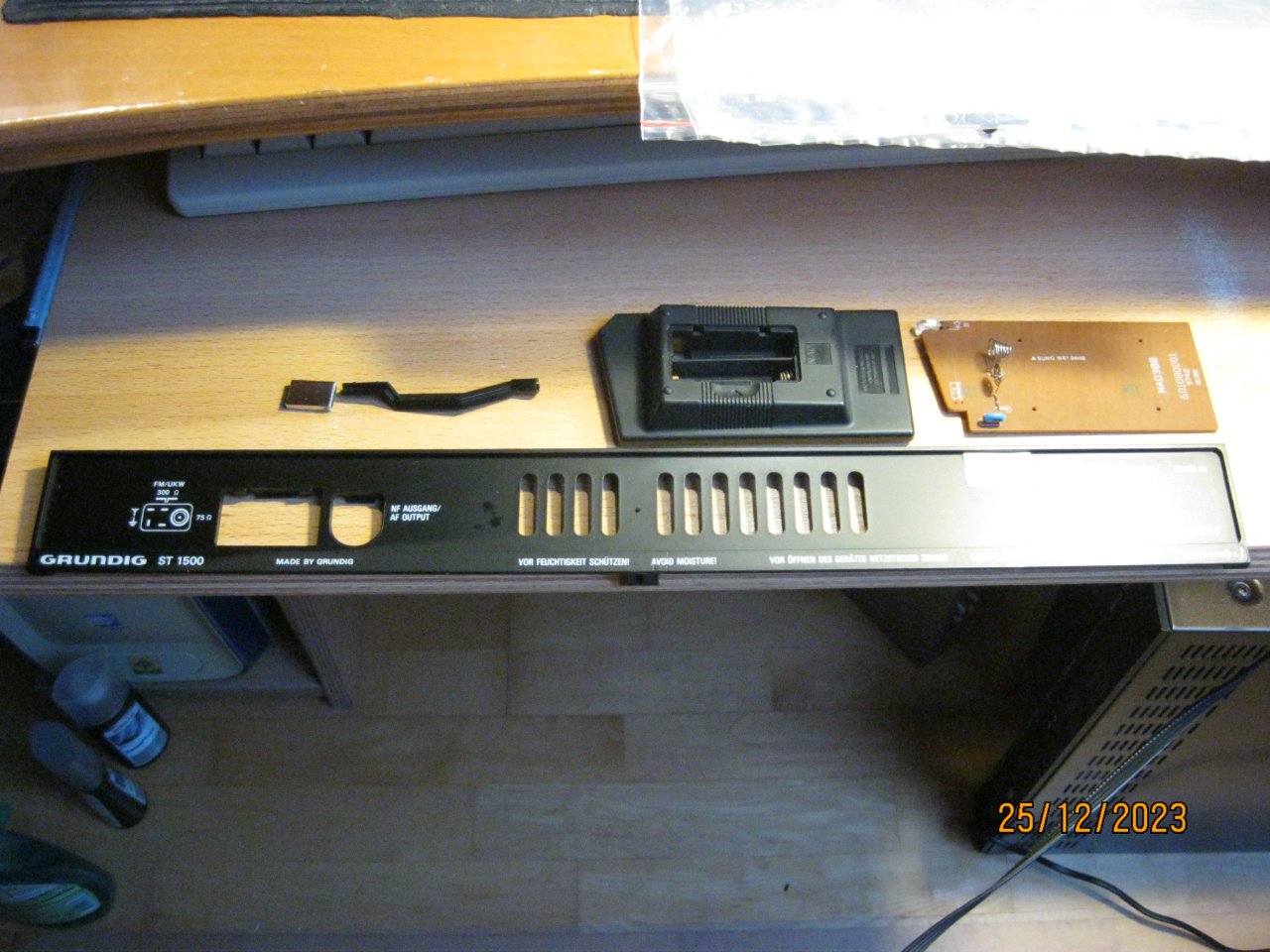

Hast Du mal ein Bild davon, wie das hinter der Front genau aussieht?
Ich würde bei dieser Art Drucktasten (von außen) sagen, da könnten Folientastaturen als Ersatz funktionieren.

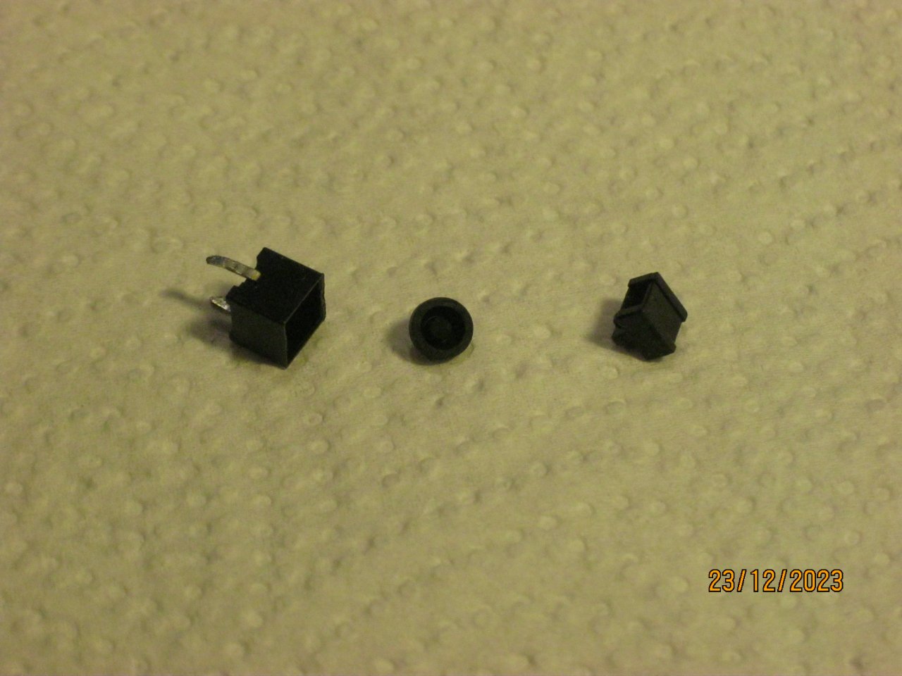

Kleine Rückmeldung. Man kann die Taster öffnen. Innen liegt ein kleiner Gummipömpel, wie man sie von großen Tastaturpads kennt. Meiner hat nur noch ca. 10-30 kohm. Zuwenig, damit der uP anspringt. Die Funktionierenden haben ca. 1-5 kohm. Nach einer Reinigung komme ich auf konstant 15k. Der uP reagiert jetzt wieder, aber nicht so schnell, wie bei den anderen Tasten. Vermutlich war die Oberfläche mit einem leitenden Material beschichtet.

Ist da ein Piullup oder Pulldown Widerstand? Den kann man ggf. ändern.
Re: ST1500: Stationstasten

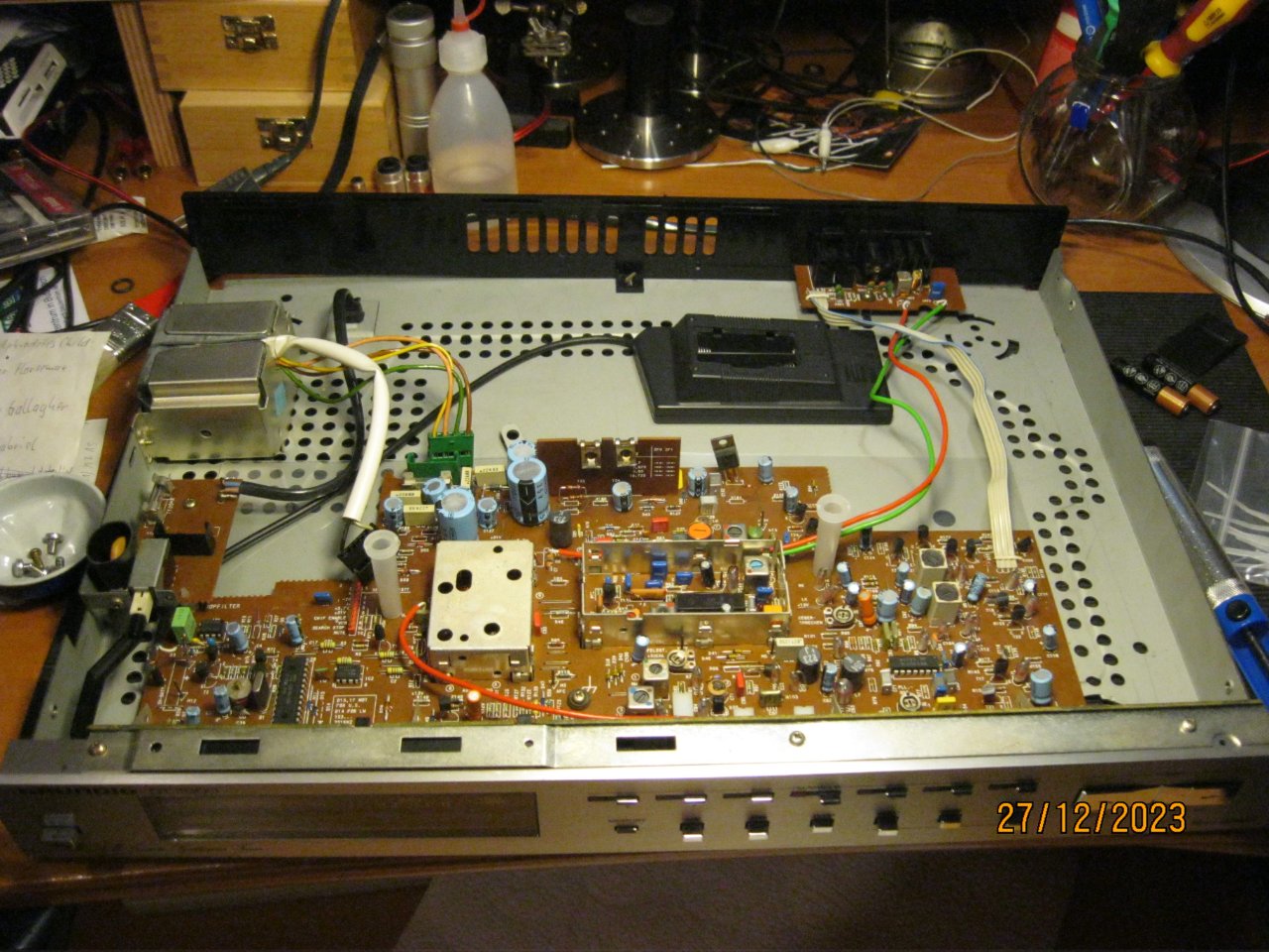

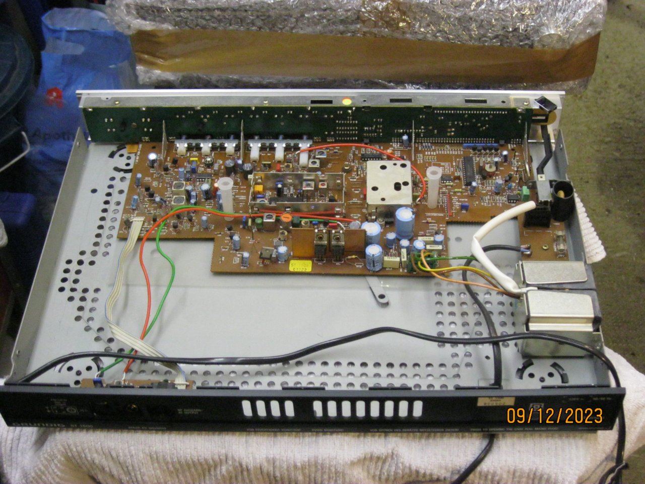

Kiste ist schon zu. Die Tasten funktionieren jetzt wieder prima. Haben sich nach meiner Putzaktion wahrscheinlich gut erholt. Nach der Reparatur ging der Tuner plötzlich überhaupt nicht mehr. Pad vom Netzschalter war von der Leiterbahn weggebrochen. Das Layout ist auch eine Meisterleistung.

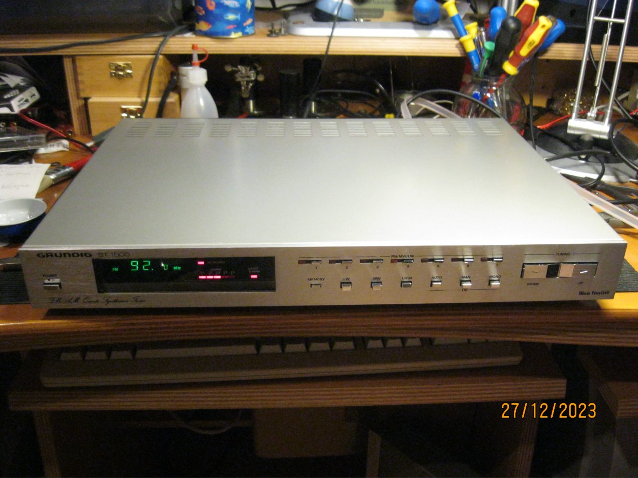

Vielen Dank für deinen Tipp mit den Stationstasten am ST1500. Ich habe billig einen bekommen können, der tat natürlich nicht. Keine reaktion auf die Staionstasten- betätigung.
Und der Knopf vom Netzschalter war auch noch abgebrochen.
Durch deinen Tipp wurde ich schnell fündig & konnte entsprechend reagieren. Allerdings waren auch noch einige Lötstellen an den Stations-LED's & -IC's (Doublelayer- Platine) nicht (mehr) gut.
Den Netzschalterknopf habe ich auch wieder an-"geschweißt".
Und dabei gleich auch noch die Speicherbatterie durch 2 AA-Batterien ersetzt (das Batterie-"fach" war mal eine NAD- FB). Nachdem das behoben wurde, läuft der Tuner wieder wunderbar.

sehr schön. Wieder ein Stück Wertarbeit vor dem Müll gerettet. Was allerdings erstaunlich ist, dass die Knopfzelle bei mir seit 1985 funktioniert. Die Spannung ist ausreichend und ich habe keine Senderspeicherausfälle. Der ST1500 ist fazinierend. Extrem kleiner Preis und sehr hohe Klang- und Empfangsqualität.

Die Knopfzelle war bei meinem Tuner Mausetot. Deswegen die kleine Umbaumaßnahme.
Die FB wollte ich schon vor längerem weggeschmissen haben...
Die Empfangsleistung ist wirklich gut.
