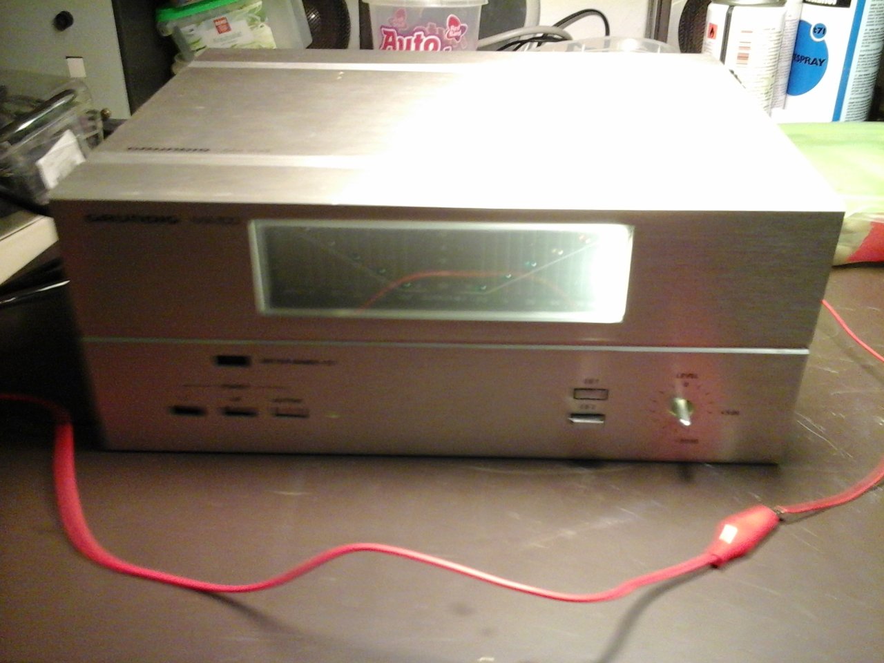

Das hat auf jeden Fall etwas, wie hast du die LED's Final befestigt?
Beiträge: 2603
Re: MA 100 Beleuchtungsversuch...
Tesafilm :lol:
Ist noch provisorisch. Geht demnächst weiter...
Beiträge: 2603
Hatte es nochmal versucht, Auf die Auflagefläche schwarzes Klebeband geklebt und darauf hinter den Absatz den LEDstreifen. Nun war es vom anpressdruckabhängig, wie jede Seite bestrahlt wird. Geht fast so. Aber eine Tesafilmbefestigung geht irgendwie nicht mit den langen Leitungen. Die Spannung der VV reicht, man kann einen Vorwiderstand de LED entfernen. 12V und 100R bei 30mA ergibt dann 9V für den LED streifen. 12+9 geht mit 17V des VV.
Neue Idee...
Meine Rakookästen haben Trennwände, die als Lichtleiter verwendet werden können.
Also die dann fest mit LEDs auf dem Grundgestell, also nicht am Deckel befestigen. Die passen auch genau dazwischen. Muss ich nur noch ausprobieren. ;)

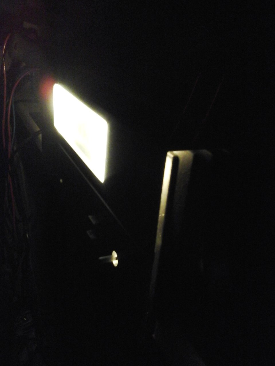

So kurz Zeit dafür gehabt weiter zu basteln, sieht gut aus. Erstmal nur eine Seite und Tessafilmbefetigung. Also der Lichtleiter klappt.
Meine ältere ist wieder zu Besuch, also ist es dann ihr Zimmer.

Tochter zur Bahn gebracht und weiter basteln..
Abdichtung zur Seite nötig. Das MA "Glas" ist schon recht milchig (UV wohl)
So gefällt es, also weiter gehts...

timundstruppi hat geschrieben: Do 25. Feb 2021, 21:10 Tochter zur Bahn gebracht und weiter basteln..
Mir sieht das auf dem Bild noch zu hell aus. Manchmal kann man aber mit einem Photo nicht immer die Wirklichkeit einfangen.
