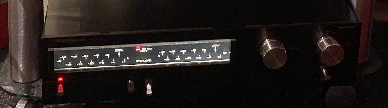

Ich habe die Gerätschaften auf warmweiße LED's umgerüstet. Dazu habe ich die original Kontakte raus genommen, die LED sitz genau auf der Kante des Schwarzen Kunststoffsockels, die Beine durch die alten Öffnungen gesteckt und hinten Kabel angelötet, damit kann diese nicht mehr raus fallen oder verrutschen.
Anbei mal ein Bild, wie das in einer A 5000 aussieht
