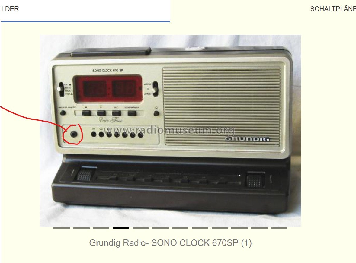

Servus Christian,MR 200-2 hat geschrieben: Mo 10. Nov 2025, 11:19 ....Ärgerlich ist, dass der kleine sog. Abstimmschlüssel verloren gegangen ist. Das war dieses Stäbchen mit einer Art Kreuzschlitzspitze, mit dem man die Festsender einstellen konnte. In einer alten Ersatzteilübersicht habe ich die Teilenummer 59410-534.01 gefunden. Sollte jemand so ein Teil abzugeben haben oder eine Bezugsquelle kennen, wäre ich für jeden Hinweis sehr dankbar. Ich könnte mir vorstellen, dass das auch bei anderen Modellen zum Einsatz kam.
diesen Einsteller findest Du an nahezu allen Grundig Compact-Anlagen mit Stationsspeichern, aber auch viele Uhrenradio "Sono-Clock" der 80er.
Da ich auch keinen dieser Stöpsel abgeben kann: am besten in den örtlichen Kleinanzeigen nach einem günstigen "Grundig Radiowecker" suchen.
Beispiel: Guten Rutsch!
