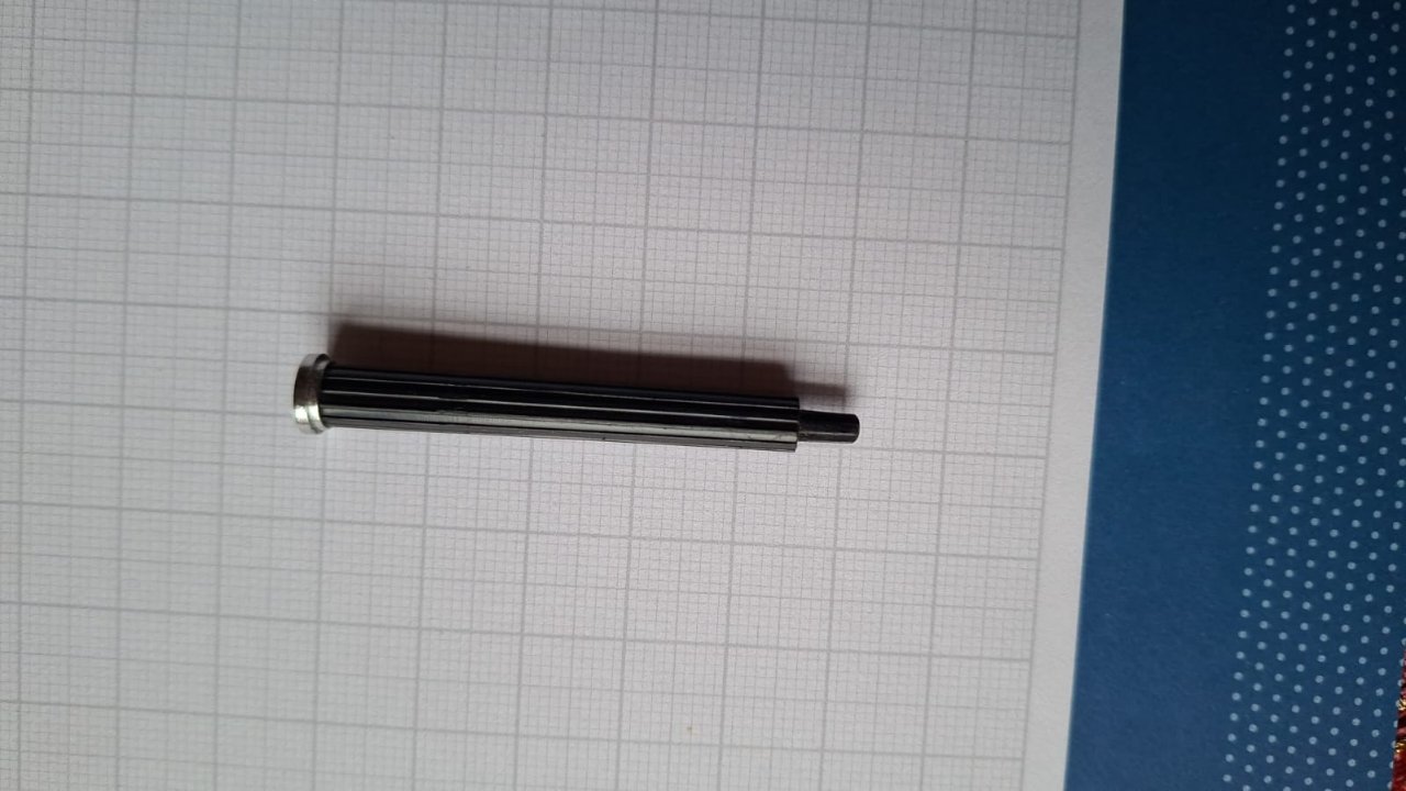

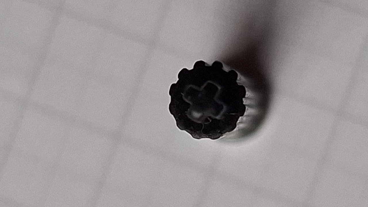

Beiträge: 2654
Re: Hallo aus Heidelberg
Willkommen,
den Einsteller wirst du wohl kaum bekommen.
