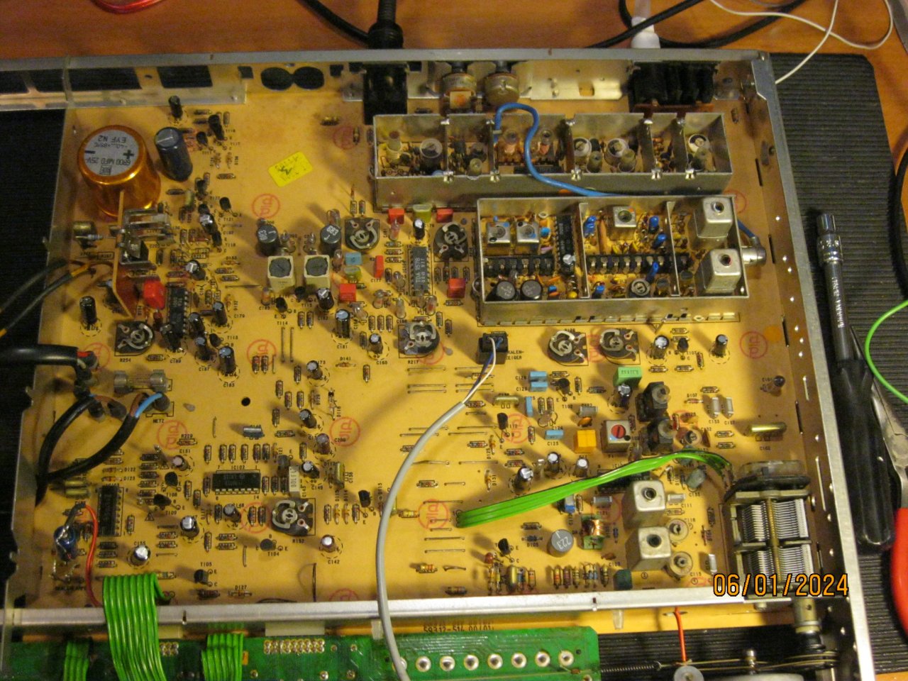

Fortsetzung ST6000:
Habe mir den Feldstärkebereich einmal vorgenommen & die beiden Transistoren T1012 & T1013 gemessen. Bis zum Signalausfall tun die ihren Dienst.
Die beiden Feldstärketrimmer habe ich abfotografiert.
Dann ein paar mal dran gedreht & wieder in Position gebracht.
Den Feldstärketrimmer R1036 habe ich gegen einen anderen getauscht, mit der selben Einstellung.
Danach lief der Tuner um einiges länger, fällt aber immer noch aus.
Fortsetzung ST6000:
