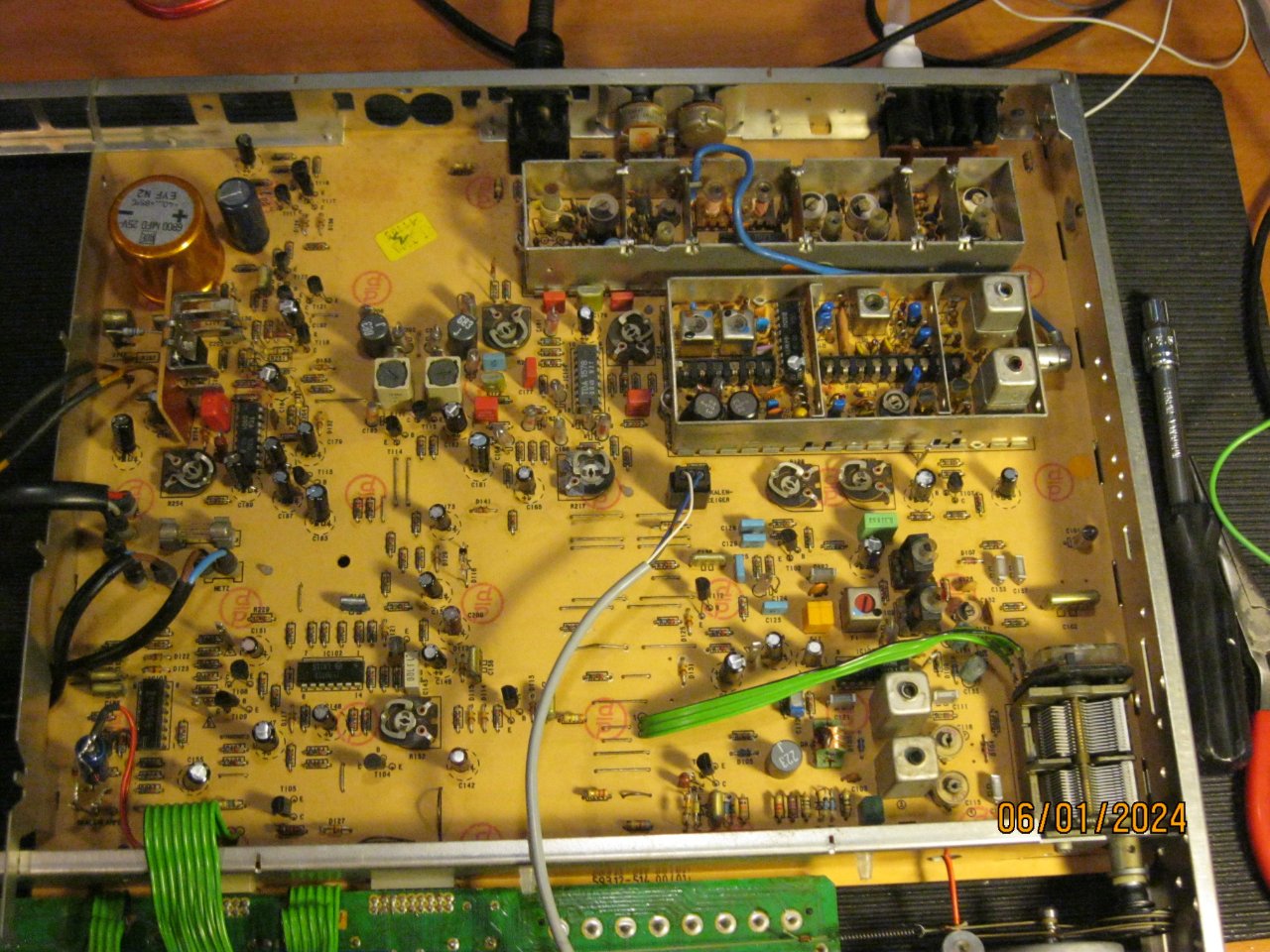

Habe mir den Feldstärkebereich einmal vorgenommen & die beiden Transistoren T1012 & T1013 gemessen. Bis zum Signalausfall tun die ihren Dienst.
Die beiden Feldstärketrimmer habe ich abfotografiert.
Dann ein paar mal dran gedreht & wieder in Position gebracht.
Den Feldstärketrimmer R1036 habe ich gegen einen anderen getauscht, mit der selben Einstellung.
Danach lief der Tuner um einiges länger, fällt aber immer noch aus.
